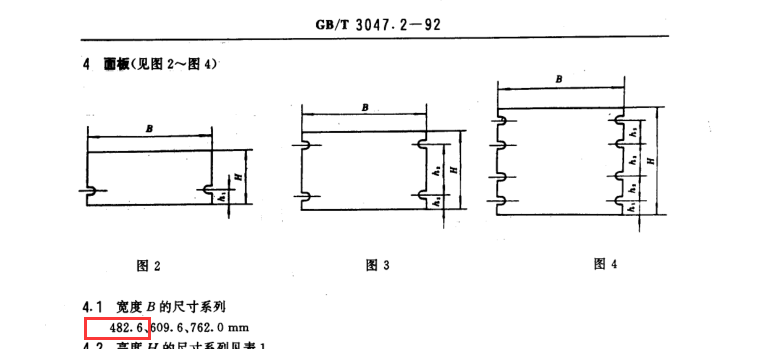

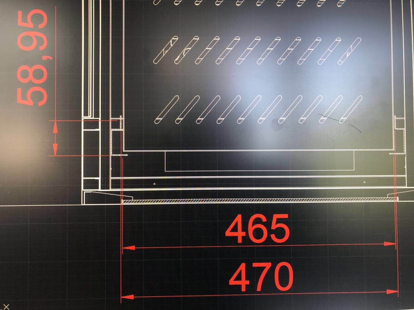

         前段时间订购了几十台600*600的柜子,到货后发现柜子立柱470那个尺寸做成了485,供应商说现在的标准是482.6,但我量了公司所有600宽的柜子间距都在470左右,找个了标准确实有482.6这个尺寸。求大神给点指导,这个尺寸到底是多少? 670ba43414ed93b05246d59d2c90591.jpg QQ图片20190426095758.png

482.6是指标准19英寸机柜

482.6mm就是19英寸。这是19英寸标准柜的两侧立柱上安装螺丝的中心距。就是你图上哪个尺寸B。
如果要装假面板,就是面板两侧安装孔的尺寸。如果安装模块化组件就是组件的挂耳安装孔孔距。
机柜内侧的净空间一般在450mm以下。

写错了,更正一下,482.6是面板总宽度,孔距是465

我要装托盘

这个就按标准19英寸的来做啊,你都知道了这有标准啊,以前做机柜客户不说的都是默认按这个做的,我们做的是483
