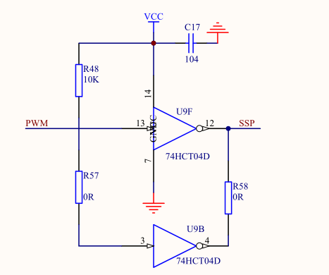

RT,两个反相器的接法,看不懂
 楼主| 发表于 2019-4-25 14:01:37 | 显示全部楼层
左边接单片机PWM引脚,右边接变压器
发表于 2019-4-25 16:08:23 | 显示全部楼层
PWM右边十字线应该有一个节点符号,表示电气连接。
7 N- d. ^7 K2 L  K; U这两个反相器是并联关系,提高驱动能力。

应该是原理图是这样,电路上做过处理,用两个0R进行反相和正相选择。就是说可以对PWM进行高低边的互换,适应不同种的次级器件。
2 L$ p, i% y# `( |; \9 }" |1 }5 p:victory:还有就是,你确定后面是个变压器?是个特殊的磁藕吧?

应该是可选加强驱动。非正反相。
! H6 f: C4 s0 j4 R* ^: A
4 U  b) I4 |7 ?$ |* ^* C( P/ L后面可能就是变压器,脉冲变压器,用于驱动功率器件。

6 \# ?- ]- x- M9 O谢谢,应该是的,不过他的图纸应该画错了

* a4 b$ O* W1 W. \, [' d( B: A是的,谢谢,他画错了
