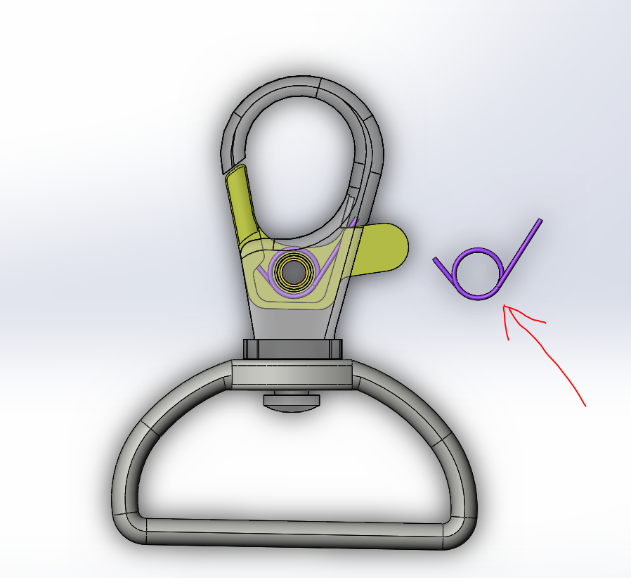

本人新人菜鸟,最近要做一个组装这种龙虾扣的机器。
各位前辈有什么比较好的方法建议 就是扭簧这部分比较难搞 ,网上也找不到相关资料
所以想请问一下各位
补充内容 (2019-4-25 15:14):
主要是装这里面
主要是装这里面

发表于 2019-4-25 15:27:42 | 显示全部楼层
这个要实现自动组装难度还是非常大的
发表于 2019-4-25 15:33:24 | 显示全部楼层
自动化的速度未必能达到人工装配的速度
发表于 2019-4-25 16:15:27 | 显示全部楼层
我去 你的图二还不是全开放式的  放进去之后还得扭一下是吧
发表于 2019-4-25 16:17:21 | 显示全部楼层
坐等大神
 楼主| 发表于 2019-4-25 16:30:16 | 显示全部楼层
对呀  还得扭一下 才能卡下去
发表于 2019-4-25 18:00:28 | 显示全部楼层
先不说怎么自动组装,要装配的这两个东西自动来料能做到有序排放吗
发表于 2019-4-26 08:31:56 | 显示全部楼层
扭簧先在一个工位利用中心定位,然后用旋转机构把它扭起来,然后定位状态推入进料机械手,还是以中心定位进料。这是大概想法。
