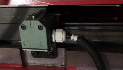

三、周检查【每40小时】
1、检查松动零件并且保证所有螺钉都固定可靠;
2、确保各轴的行程限位开关安装位置准确。禁止随意调整行程开关位置。
检查行程限位的连接
检查行程开关的连接- O, S1 C& e  \' s! z
+ ]/ z- u; x6 I/ Z

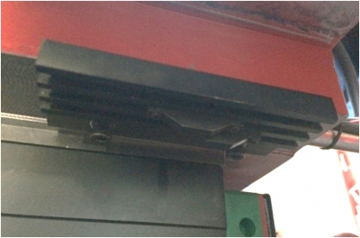

四、月检查【每160小时】
1、将各轴移动到极限位置检查导轨防护罩的情况并清理干净;
2、检查电机上有无油脂覆盖和酸碱化学物品侵蚀现象;
3、检查暴露在外的电缆有无损害、松动现象。

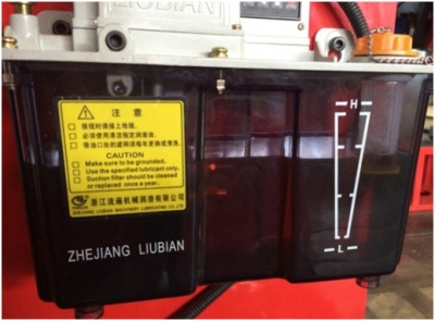

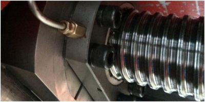

五、半年检查【每1000小时】
1、检查丝杠运行情况及X、Y、Z轴的线性轴承的润滑情况;
2、丝杠:如果发生故障和损坏需要及时联系丝杠供应商;
3、润滑:填充润滑油润滑X、Y、Z轴的丝杠螺母;
4、拖链:检查拖链的导线管的磨损情况并及时维修或更换。
润滑油使用显示
