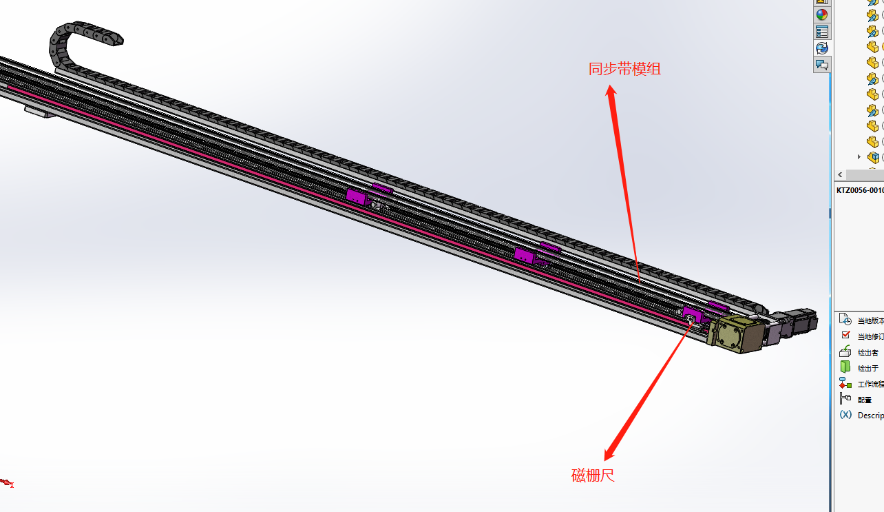

同步带模组精度假设±0.2,磁栅尺精度±0.02,此时同步带模组配合磁栅尺使用的时候能达到磁栅所定的精度±0.02吗?

不能,这种情况只是显示分辨率高了,定位精度还是以最大的算正负0.2
发表于 2019-5-8 16:07:26 | 显示全部楼层
作为一个非机械专业的外行,这个问题我是这样理解的,如有错误,欢迎指正。1:前提条件:同步带模组精度假设±0.2,磁栅尺精度±0.02。
同步带模组精度±0.2,我理解应该是步进电机最小转角带动同步带位移距离。
磁栅尺精度±0.02。是显示精度,也是磁栅尺能够分辨的精度。
在实际使用状态下,如果是闭环控制,磁栅尺是起到结果反馈的作用。但最终能达到的精度,还在于同步带模组的执行分辨率。
就好比你指挥推土机司机:“前移1mm”。打死他也做不到呀!这个例子中,你就是磁栅尺,推土机和司机组合就是同步带模组。
所以大概率的情况下,是达不到±0.02的精度的。除非你的执行机构分辨率足够高。还有你的控制系统做的足够优秀。
