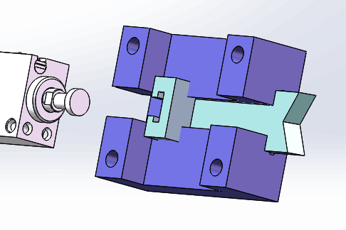

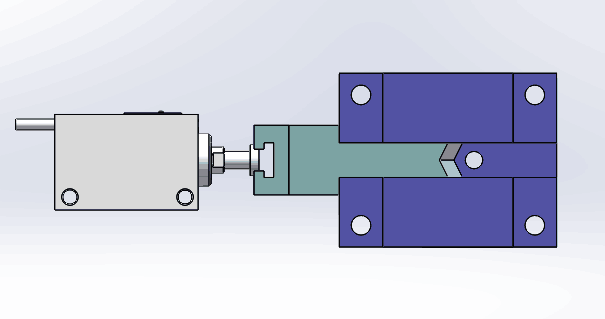

2种颜色代表动刀与定刀,中间槽孔是过带子的。现在的问题是动刀与定刀会磨损,磨损怎么减少?还有动刀与定刀得贴紧,不能剪不断带子,这样会加快磨损,应该怎么设计 才好?。考虑过动刀加定刀刚开始的时候 接触,动刀加定位或导筒来定位动刀与定刀的间隙,不知道这样可行吗?
发表于 2019-4-24 12:09:13 | 显示全部楼层
1.材料热处理,
2.动刀浮动,动刀要导向用盖板压制,留切断间隙,间隙要看什么材料?一般感觉3%材料厚度,经验可以多试试。

发表于 2019-4-24 15:10:18 | 显示全部楼层
动刀应弹性连接,消除间隙

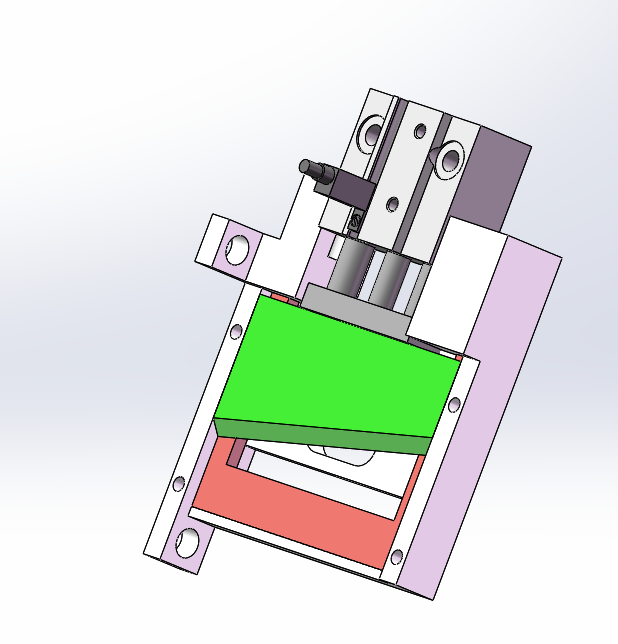

发表于 2019-4-24 15:44:23 | 显示全部楼层
图片是常见的切线切带结构,根据需求改过孔与切刀形式
刀座与切刀都使用硬料,CR12或SKD11降低磨损
 楼主| 发表于 2019-4-24 16:40:12 | 显示全部楼层
谢谢,但是看不懂怎么切断的。
