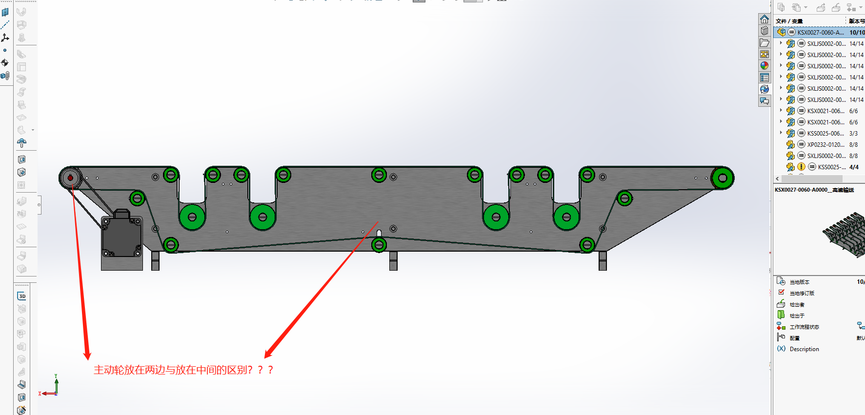

在平皮带传动中,主动轮放在侧边和放在中间有什么区别?需要大神解答一波!个人觉得负载时一样的,只是放在两侧与中间就传递滞后有不同,请各位大哥参与讨论!!!

接触面积不一样吧,放在两侧摩擦面积更大啊
发表于 2019-4-22 18:16:50 | 显示全部楼层
负载很轻我觉得都行。是不是光伏行业用的输送机?
发表于 2019-4-22 19:14:42 | 显示全部楼层
都行吧,放在中间还要多加两个惰轮,成本多点

我的意思时哪种好?
发表于 2019-4-22 20:12:53 | 显示全部楼层
一般都是放在中间吧,这样电机效率会高一些吧。反正我们都是放在中间
发表于 2019-4-22 20:22:25 | 显示全部楼层
|t2008011416发表于 04-22 19:17<br>我的意思时哪种好?<img class="emotion" src="http://www.cmiw.cn/static/image/smiley/default/dizzy.gif" smilieid="71 border=" 0"="" alt=""><img class="emotion" src="http://www.cmiw.cn/static/image/smiley/default/dizzy.gif" smilieid="71 border=" 0"="" alt=""><img class="emotion" src="http://www.cmiw.cn/static/image/smiley/default/dizzy.gif" smilieid="71 border=" 0"="" alt="">
逆时针转就放在左边好,顺时针转就放右边好,顺时针逆时针都转就中间好
6666666666666  发表于 2019-4-23 08:18
发表于 2019-4-22 20:48:34 | 显示全部楼层
其实轻载的情况,保证皮带轮在【拉】承载的皮带是最好的,但因为负载轻,影响其实并不大
发表于 2019-4-22 20:58:15 | 显示全部楼层
常规是驱动轴要在皮带输出端。
