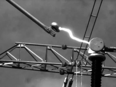

电火花电极间的击穿放电、电弧是大量的电火花汇集而成的。
8 |" X: ?& P3 a! Z
8 I) H; G# R( }5 y1 p
一般电火花的温度都很高,特别是电弧,温度可高达6000℃,因此,电火花和电弧不仅能引起可燃物燃烧,还能使金属熔化、飞溅,构成危险的火源。在有爆炸危险的场所,电火花和电弧更是引起火灾和爆炸的一个十分危险的因素。

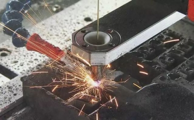

1、工作火花
0 T  D& L$ D7 T8 V6 ?
3 h* R) x$ c& b% ~
是指电气设备正常工作时或正常操作过程中产生的火花。如直流电机电刷与整流子滑动接触处、交流电机电刷与滑环滑动接触处电刷后的微小火花、开关或接触器开合时的火花、插销拔出或插入时的火花等。

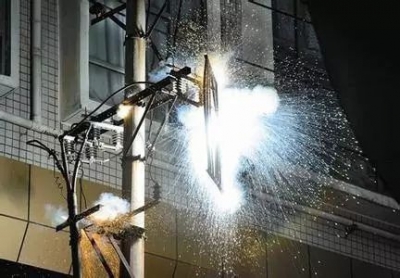

2、事故火花
7 b, J% M/ q/ X
/ N- L* H0 s2 ~3 ]8 y
是线路或设备发生故障时出现的火花。如发生短路或接地时出现的火花、绝缘损坏时出现的闪光、导线连接松脱时的火花、保险丝熔断时的火花、过电压放电火花、静电火花、感应电火花以及修理工作中错误操作引起的火花等。

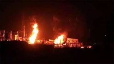

电气设备本身,除多油断路器可能爆炸,电力变压器、电力电容器、充油套管等充油设备可能爆炸外,一般不会出现爆炸事故,以下情况可能引起空间爆炸。
; z, ~6 O5 k' j# _0 H) @6 |
1.周围空间有爆炸性混合物,在危险温度或电火花作用下引起空间爆炸。
2.充油设备的绝缘油在电弧作用下分解和汽化,喷出大量油雾和可燃气体,引起空间爆炸。
3.发电机氢冷装置漏气、酸性蓄电池排出氢体等,形成爆炸性混合物,引起空间爆炸。
