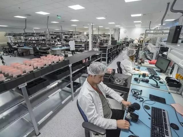

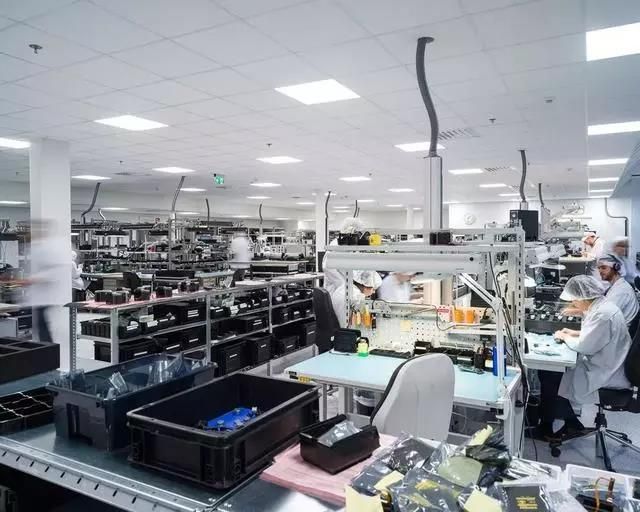

   今天的哈苏总部,生产着哈苏 H 系统相机和无反 X1D 相机,不过跟许多数码相机厂商不同,哈苏的工厂要精致很多,规模也不大,每台相机都是由工人们手工严格遵循流程与工艺组装而来。
工厂内景
   哈苏总部一共也就有180名来自全世界的员工,工厂只有40人,而其中只有30名工人负责产品线。这也是为什么哈苏的产量真的小了。

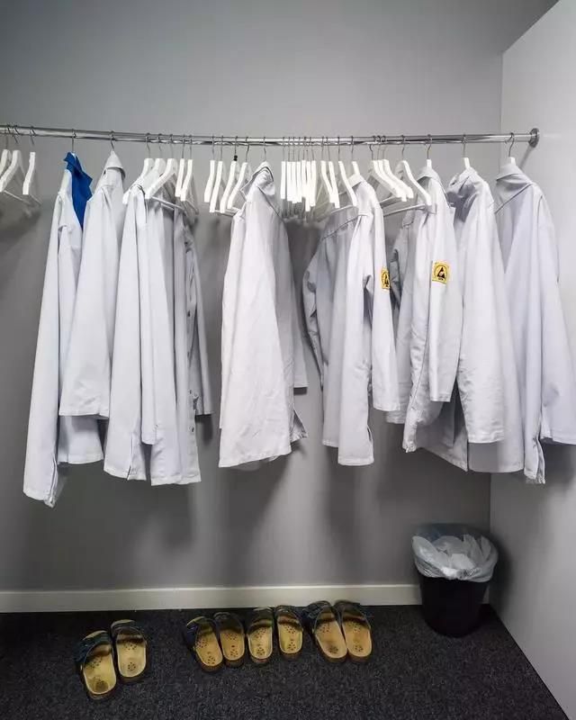

干净整洁的更衣室

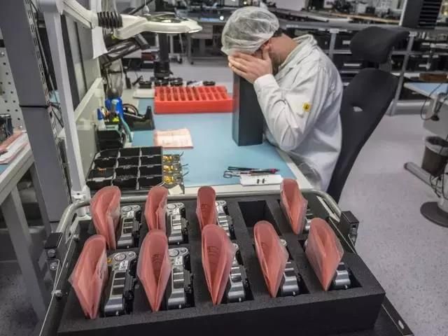

   哈苏 H6D 与 X1D 共用同一生产线,这也保证了生产的高效性。可以看到,每个工作人员会负责一个区域的任务,照片最前方的小哥在进行 X1D 的音频测试。

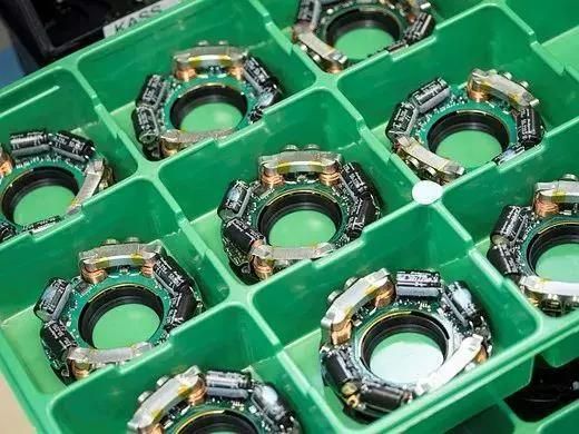

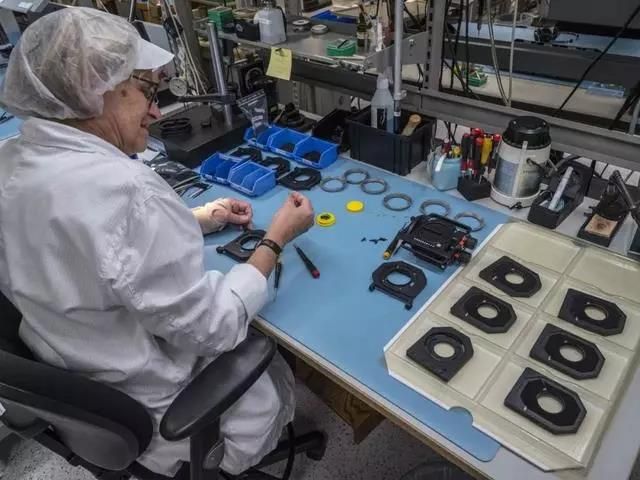

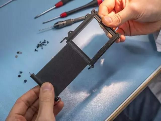

制造镜头快门

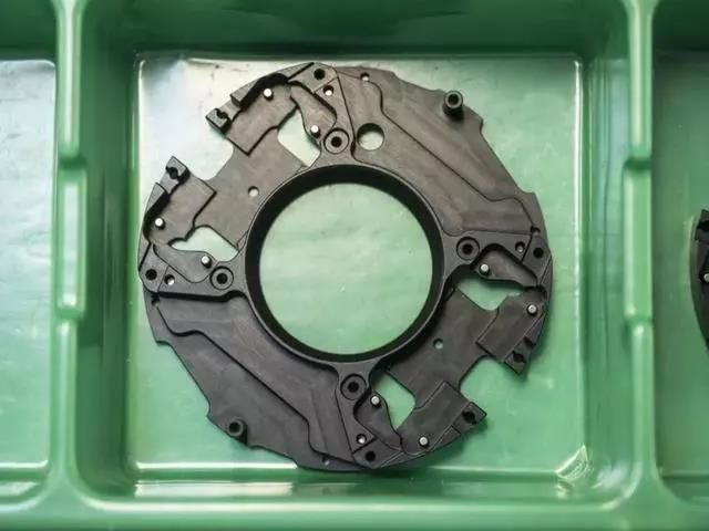

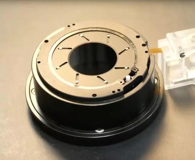

   这张图就是快门部件的其中一个环,其他的各种组件都会连接在这个环上。
快门部件的组装过程。
   镜头的光圈与这个快门圆环的中央孔径息息相关,目前XCD系列的镜头都用的这个20mm的圆环模块,不过后续会有更大光圈的镜头推出,就比如说人像头80mm,据悉其最大光圈会超过 F2 哦~

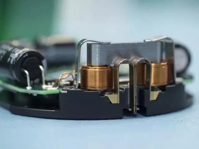

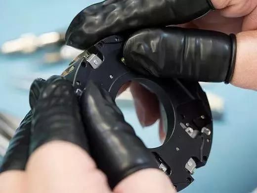

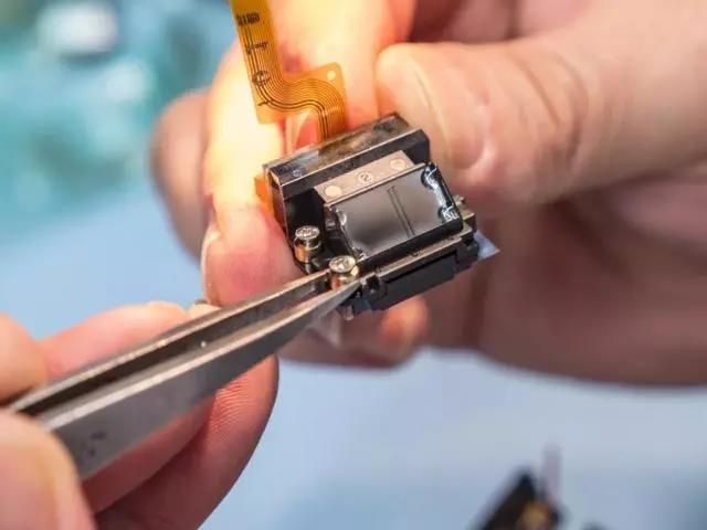

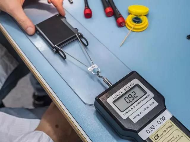

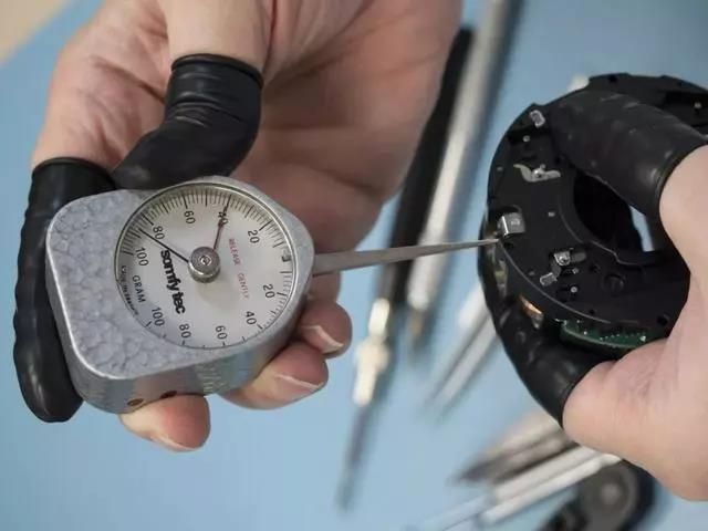

   组装快门组件的工作人员用她的大拇指测试快门释放装置的张力,日积月累熟能生巧,工作人员已经知道正确的张力感是什么样。一旦她认为自己感觉对了,就用仪表测试每一个开关,以验证她的直觉。
手动测试快门释放张力后,技术人员使用测量工具进行检查。

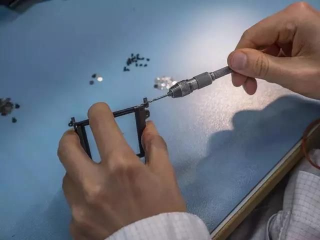

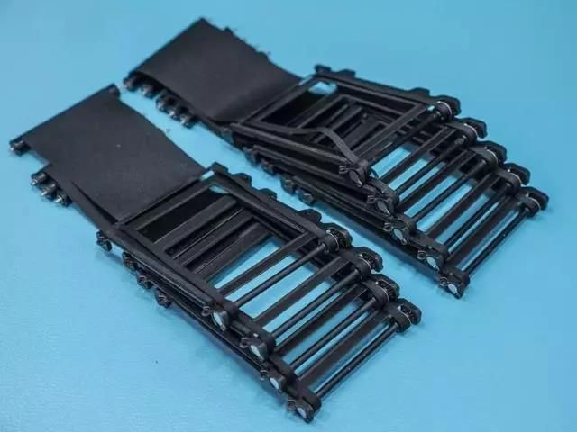

镜头光圈的每个叶片都是用手铆接的,然后清洁并连接到主快门装置。

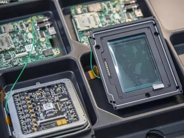

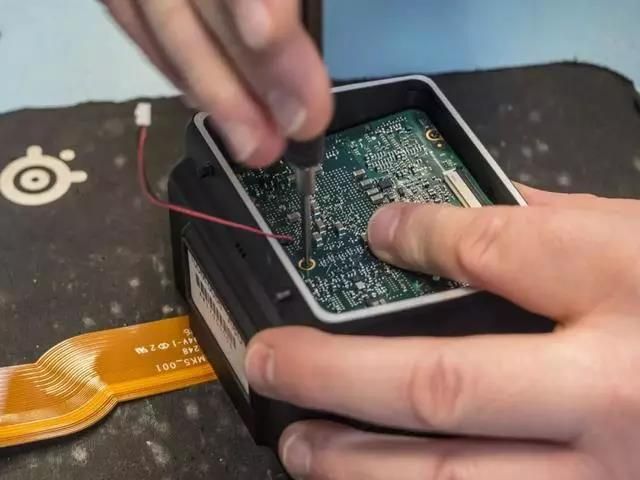

   此图是一个正在组装的A6D航拍相机的数码后背,后背的主要部分是5000万像素的传感器、处理器和控制板。
   另外,哈苏的这些数码后背中用了 32GB 微型SD卡,据说是因为后背里的校准和固件文件非常大。

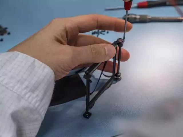

组装辅助快门
   在镜盒和H系列机身的传感器之间,有一个辅助快门,也要进行弹性测试,以保证它能以恰当的张力弹起。
   这个快门单元需要人手工组装,然后进行弹性测试。
   技术人员需要的弹力约为0.9牛顿,这需要几个月的连续生产测试才能够获得所需的弹力!

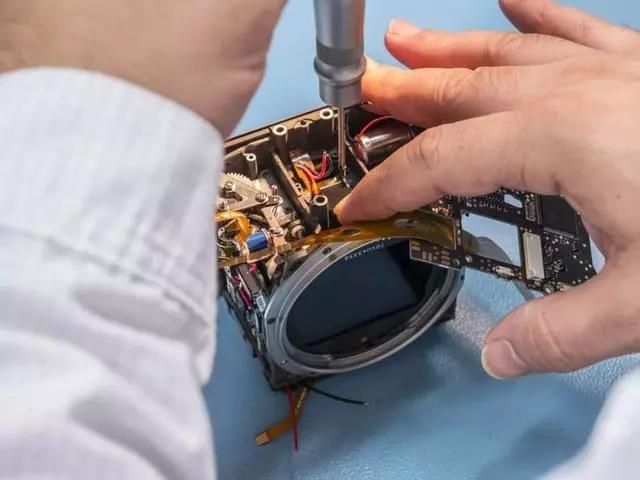

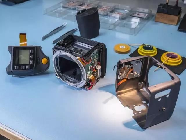

   哈苏H6D机身的最后组装看起来非常复杂,因为电路板之间有大量带状电缆,还有辅助快门,反光镜和自动对焦模块之类的。
哈苏H6D的机械测试
   上图中,哈苏H6D组件正在等待机械测试。

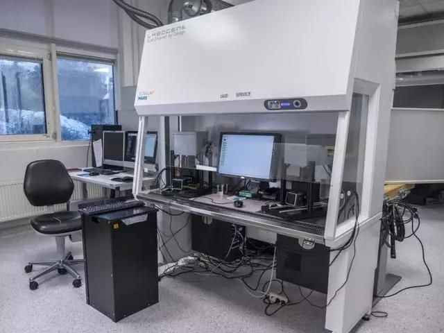

   在洁净室中,每台哈苏相机都会经历其各自的校准程序。
   首先检查传感器和过滤器是否有灰尘和污垢,并进行清洁,直至无尘;然后检查传感器是否有坏点,并测试它的色深,动态范围、亮度感应等。
   每台哈苏相机都有自己的校准程序,相机开机时都会加载到机身上并启动。校准一台哈苏相机需要大约一个小时的时间。

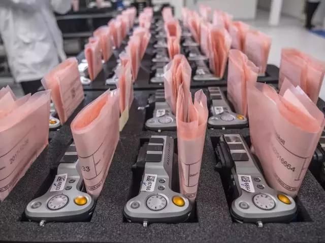

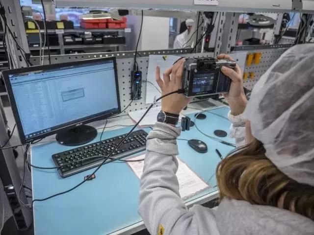

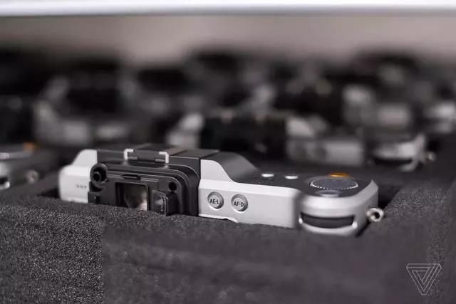

   再来看X1D。组装完毕后,相机将通过一系列机械和系统测试,以确保其正常工作。 操作员在每个型号上拍摄一系列照片,并检查音响系统等。

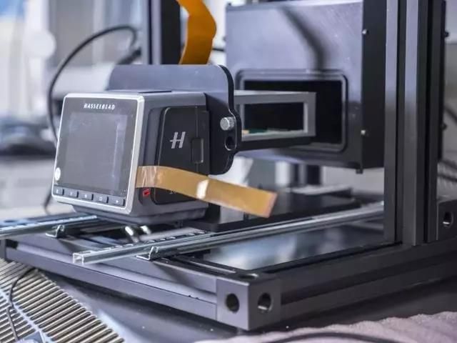

   下面这个看着一个长长的黑盒子的技术人员其实是正在检查背面LCD面板没有漏光。

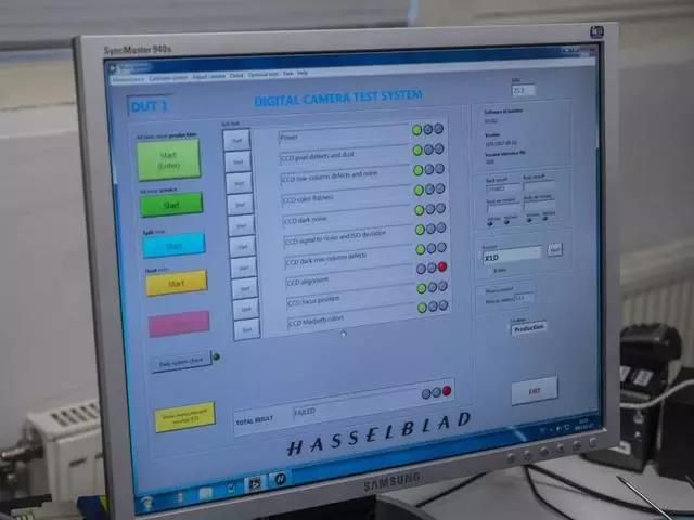

   哈苏色彩的校正,每台 X1D 都要经过色彩校正,并且每个机身都有自己的定制校准装置被加载到内部存储中,这也是为什么相机开机时需要几秒的启动时间的原因。
   校准过程中每台相机要拍摄大约700张照片。
   上图的显示器正在显示检测结果,可以看出,这台机子的传感器貌似没有达标(有一项出现了红点),所以它将被重新调试。

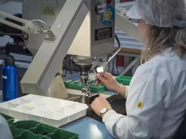

   工作人员正在用高倍放大镜观察机身,检查是否有污垢、灰尘或轻微痕迹,检查无误后,她会小心擦拭机身、然后送去装箱。

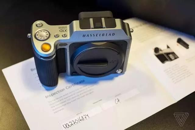

最后的检查和清洁
   在生产和检查过程结束之后,X1D机身将被装箱并运送到全球各地,直到来到你的手上。

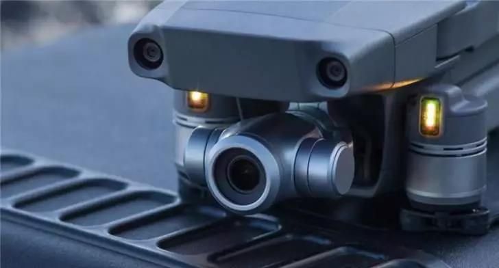

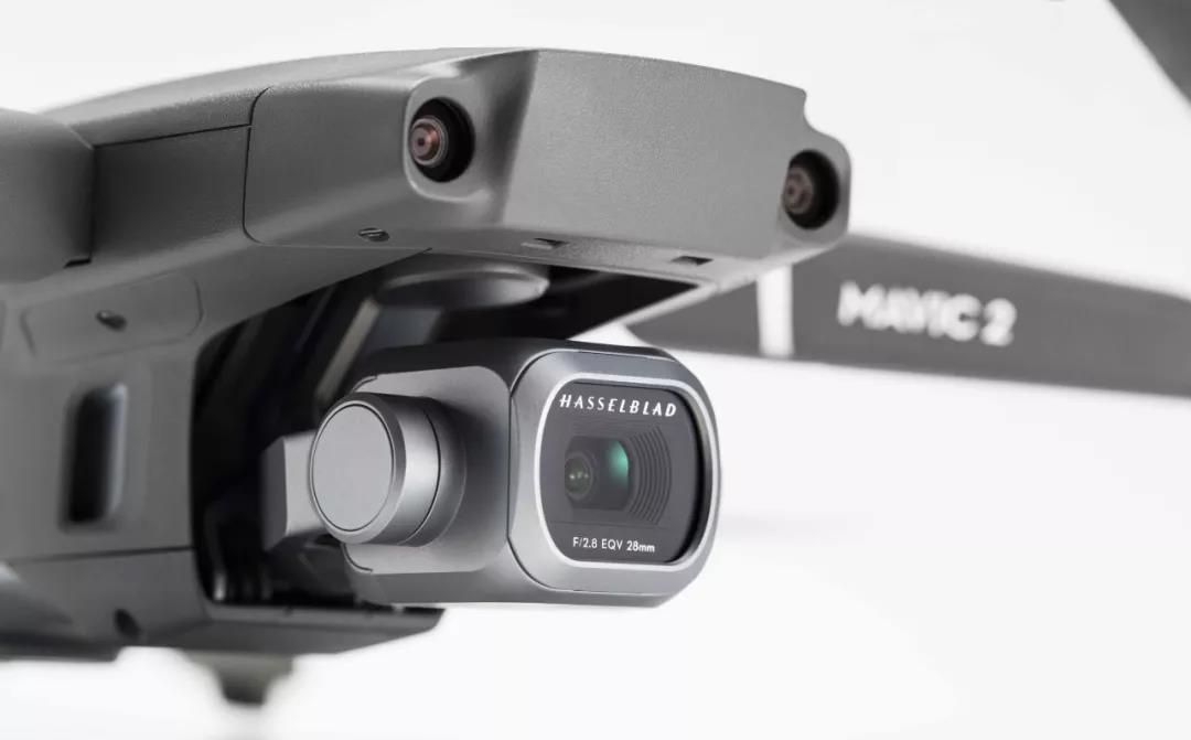

   2003年1月,香港 Shriro 公司与瑞典哈苏相机公司正式签订合同,Shriro 公司买断哈苏相机公司,拥有该公司 90% 的股份。
   2015年11月,深圳大疆创新对哈苏相机公司进行战略投资,成为少数股东并进入哈苏董事会。
   在新闻中,大疆只提到了和哈苏共同研发,从大疆产品的价格和哈苏自身产能力来看,镜头由哈苏制造是绝不可能的,而在研发上哈苏更擅长的是机身解决方案而非光学技术。由此看来,大疆和哈苏的合作,很可能还是在摄像模块的整体解决方案上。
   关于大疆和哈苏,哪位社友谁了解的更多,可以给我们补充一下,让我们再开开眼界!
