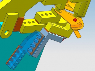

(1)、定位销调整

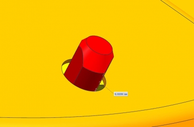

产品定位部分与整个机构导向部分要求是装配而成,XY方向通过调整垫片的方式进行调整:
(2)、定位销规格
a)定位销材质:Cr12Mo1V1(SKD11);
b)定位销定位部分表面硬度:真空淬火,HRC55以上,表面镀银铬;
c)定位销定位部分露出产品有效长度:5-7毫米;
d)定位销尺寸公差:如产品孔尺寸为φ10(+0.1,0),那定位销的尺寸就为φ10(0,-0.02);
e)定位销定位部分表面粗糙度:Ra1.6。

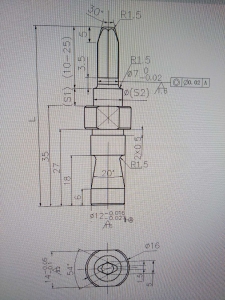

(3)、定位销标准图纸

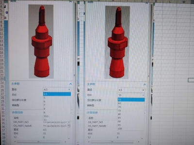

(4)、标准结构分类
主参数
直径分类:φ4.5;φ5;φ6;φ7;φ8;φ9;φ10.1;φ11
定位部分长度:55;60;70;75;80;85;90;95;100

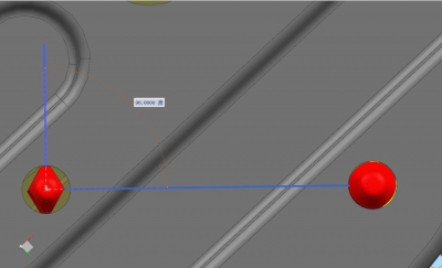

(5)焊接工装设计定位原理:一面两销;其中一个定位销为圆柱销,另一个为菱形销;
菱形销的长轴,与两销孔连心线,必须是垂直的,否则就失去菱形销的作用了。

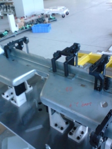

焊接工装实物标准:
附件为主机厂设计标准,各位社友拿好不送~
