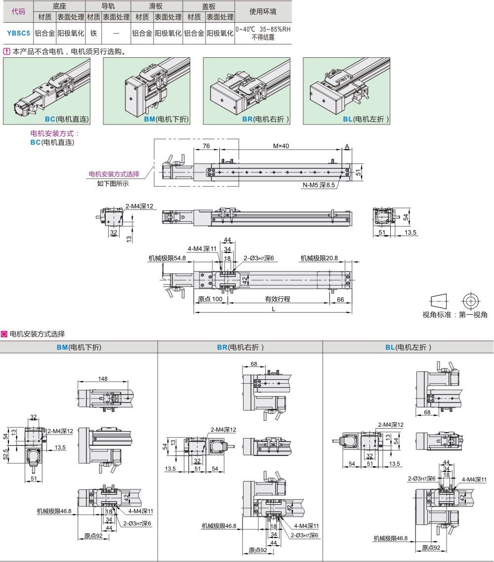

有没有这种标准件?外加问个减速机

同步带加同步轮不知是否可行

1、这东西叫什么名字?或者哪里可以买到?
3、累计会累加,这个应该是指定位精度吧, ...
      双导程蜗杆减速机,一般精度在3弧分以内。国内就两家做这个的
发表于 2019-4-22 11:31:05 | 显示全部楼层
zlf00 发表于 2019-4-22 09:02
同步带加同步轮不知是否可行
可以

发表于 2019-4-22 15:03:41 | 显示全部楼层
   一家是台州椒星传动,一家是佛山迪龙传动。

发表于 2019-4-22 20:03:04 | 显示全部楼层
可以看看TOYO马达下折的负载够不够,用的是同步带。
发表于 2019-4-24 07:55:26 | 显示全部楼层
上面用同步带传动的标准件很多,叫伺服电缸
发表于 2019-4-24 10:36:12 | 显示全部楼层
1.首先齿轮传动有 标准件可以买,上隆和怡合达都是不错的选择。2.看了楼主的设计思路,我建议直接购买线性模组,方便快捷。
3.图中的电机侧装可以满足高度上的需求。
