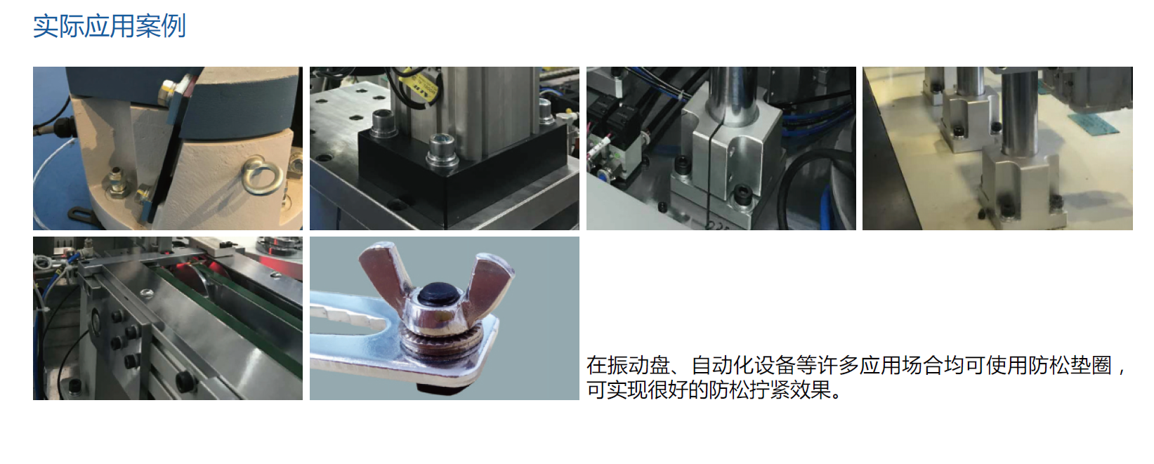

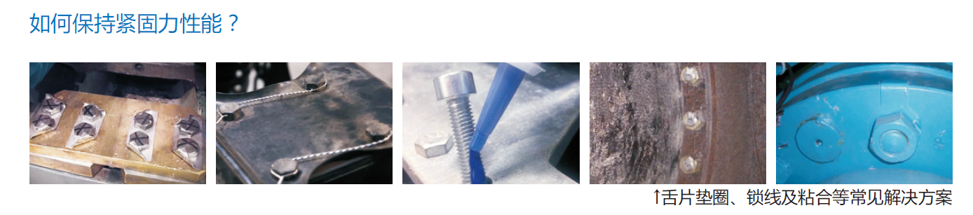

整理了六种螺栓防松的办法:
振动和频繁撞击场合最佳的螺栓连接防松方案
振动和频繁撞击场合最佳的螺栓连接防松
• 楔形制锁技术利用张力而非摩擦力锁紧螺栓
• 可确保锁紧遭受极端振动和动态载荷的连接件中的紧固件
• 锁紧功能不受润滑剂影响
• 使用标准工具即可快速简单安装与拆卸
• 与标准螺栓/螺母同样的温度特性
• 垫圈不影响紧固件的重复使用
• 垫圈经过硬化处理, 可以支撑和分散较大载荷
• 耐腐蚀性强
30°斜面螺纹防松螺母实现可靠螺栓防松
30°斜面螺纹防松螺母实现可靠螺栓防松
30°斜面螺纹防松螺母实现可靠螺栓防松
• 通过容克式(JUNKERS)振动试验,防松性能可靠
• 特制防松螺母可以与普通标准螺栓配合使用
• 可重复使用,螺纹负载均匀分布,增加螺母与螺栓使用寿命
• 无需其他辅助锁紧零件,如弹簧垫圈、止动垫片等
• 除螺母外,还有特制丝锥用以攻制30°楔形螺纹孔
广泛用于高铁列车的永不松动的防松方案
广泛用于高铁列车的永不松动的防松方案
广泛用于高铁列车的永不松动的防松
• 半永久性
• 公螺纹的中间位置也能完全紧固
• 可以重复使用
• 操作简单便捷
高振动载荷下保持预紧力的螺纹防松方案
高振动载荷下保持预紧力的螺纹防松方案
高振动载荷下保持预紧力的螺纹防松
• 高振动负荷下有效防松螺纹松动
• 经过严苛Junker振动测试,保证安全有效
• 特别适用于精细表面和软质材料,如铝、铜
• 拆装方便,可重复使用
大孔、深孔简易安装型的螺栓防松解决方案
大孔、深孔简易安装型的螺栓防松解决方案
大孔、深孔简易安装型的螺栓防松
• 没有扭转应力,螺栓的拉伸是纯轴向的
• 仅需一个手持的扭矩扳手,不需要特殊工具
• 兼容性好,可以直接用于替换任何同强度级别的常见螺母
• 压力片提高了螺栓连接的弹性,补偿了沉陷变形,因而保持了预紧力
• 更好的弹性降低了螺栓连接的动应力,因而延长了其使用寿命长
• 严格控制摩擦特性,保证拧紧和重复拧紧的准确度
• 可重复使用
可重复使用强制锁定螺母防松方案
可重复使用强制锁定螺母防松方案
可重复使用强制锁定螺母防松
• 可重复使用并性能不会降低
• 超越NAS3350(国家航空航天航天冲击试验规范)30,000次循环加速振动的试验要求
• 耐腐蚀
• 轻量化设计
*以上整理资料来源于:萤领工业

喜欢打保险丝的路过。
