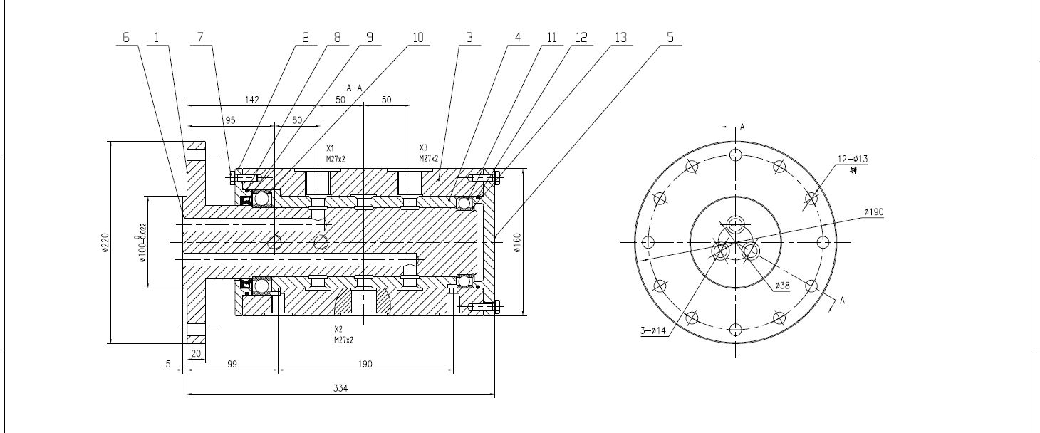

关于高速旋转接头图纸求助(2000RPM)
发表于 2019-4-20 09:52:24 | 显示全部楼层 |阅读模式
本帖最后由 上帝救赎 于 2019-4-20 09:56 编辑   e$ Y. \# C" y. \5 Y) C
4 T' d8 j# {" X9 x$ } 图纸.pdf (63.95 KB, 下载次数: 13) $ ?' V2 W9 V8 c5 k' I
! }1 ~3 \6 \4 }. |2 B. O3 mhttp://www.cmiw.cn/forum.php?mod=attachment&aid=NDc5MzU1fGQ0MDU0MzM5fDE3NTAzMTYyMTF8MHw%3D现在公司设计出来如下的一个高速旋转接头,采用间隙密封形式,通流介质是液压油但是在测试的时候老是容易抱死。有时候将间隙加到到0.08-0.1左右(双边)还是会抱死。但是再向上加大的话,内泄漏就很严重。外套两边轴承挡跟内孔同心度最大0.02,芯轴的外圆是一次性磨加工下来的,两者粗糙度为0.04以内,轴承内外径过渡配合0到-0.01间隙,请各位大神帮忙分析下抱死的原因,还有就是有没有同行的,能给个参考意见或者是参考加工图?9 {4 y9 r0 _  y1 o. @; O+ U
发表于 2019-4-20 10:04:39 | 显示全部楼层
意大利一个品牌是两段式的,你这个一体的。。。
 楼主| 发表于 2019-4-20 10:07:08 | 显示全部楼层
Venerealulcer 发表于 2019-4-20 10:04
/ s& `* Z9 d" B* c5 f1 Z4 a意大利一个品牌是两段式的,你这个一体的。。。
' @- n7 R% n7 i* a6 k7 P6 i4 k这个不长,而且两段式是带密封的。。我这个不带通道密封。。
% {& R  O  D0 K! \9 @: C

发表于 2019-4-20 11:06:00 | 显示全部楼层
是不是轴承安装的有问题?或者安装轴承的定位面加工的不好?
. n; s* u0 V3 Y" S) t8 e' `# A9 a. K& D% k' V
这个高速旋转接头最左边的法兰盘联接在旋转件上,右边这些零件的重量+上内腔的液压油有多少kg?会不会是右边太重,造成悬臂,导致抱死?

 楼主| 发表于 2019-4-20 12:49:43 | 显示全部楼层
晓昀 发表于 2019-4-20 11:06% V  R5 [' t1 I6 J) ^& I* T
是不是轴承安装的有问题?或者安装轴承的定位面加工的不好?/ O, G, _0 ^) G8 z6 z
( F# v. m, \) `/ m: h$ J1 H这个高速旋转接头最左边的法兰盘联接在旋转 ...
+ U6 A- T) m2 N* y/ X& \# s是单臂悬空的,重量现在是15KG左右,油压是14Mpa。也是担心是弯曲的问题,但是以前有供应商提供一台也是这样的,使用情况还好,在客户现场。

发表于 2019-4-20 16:35:21 | 显示全部楼层
怀疑两点,供参考:
) j; P) ]0 U/ A) ?9 z抱死之前,油温有无明显变化?, N* {0 z, Q5 A1 o
油里的杂质情况?
5 u4 T7 h  M# O) M3 \) U2 _) N. N另外,同心度0.02,手艺欠了点。
