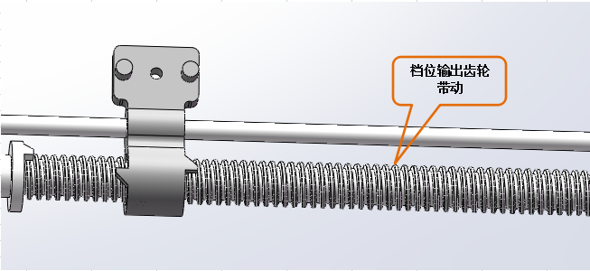

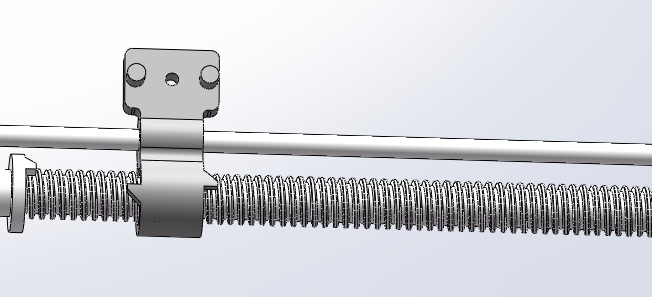

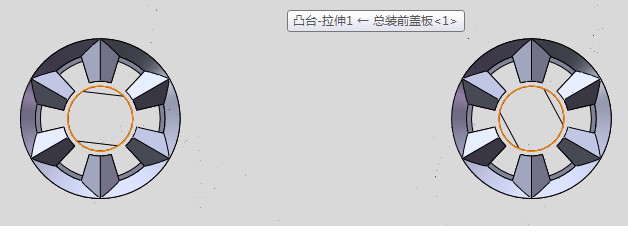

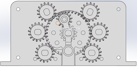

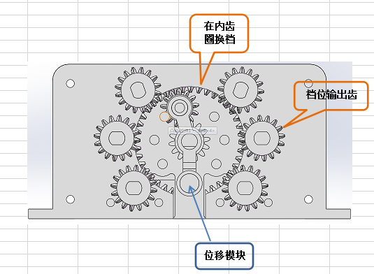

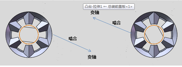

描述:
       1.带减速箱电机通过程序带动传动结构运作。
       2.传动结构为多输出档位结构,即通过行星轮系齿轮在圆上的角度实现和不同档位对接-图2。并通过位移的电机移动到输出丝杠位置齿轮位置,
          并与之啮合。
       3.切换到对应的档位以后,电机带动传动结构上的输出丝杠(图3)进行位移。
问题:
       1.减速箱为开模产品,传动结构主要为齿轮啮合传动,传动结构和电机连接方式为联轴器(花键-图片1,怀疑此处存在较大啮合间隙)。
       2.通过电机驱动传动结构往返运动。在顺、逆时针中一个方向运转时,回城间隙越来越大,200次后可达20-30mm;另一个方向运转,则6档位中只有           1个档位偏转2-4mm。
提问:
      1.回程差在何处产生?
      2.行星轮系运转换档方式是否是造成电机精度降低的原因?
      3.如何解决?
 楼主| 发表于 2019-4-19 09:40:50 | 显示全部楼层
sorry,图片2是输出丝杠,图片3是行星轮换档结构。

发表于 2019-4-19 18:27:41 | 显示全部楼层
设置机械远点,每个运动行程每次回零位
发表于 2019-4-20 08:17:12 | 显示全部楼层
这个不难解决,主要看有无空间。
 楼主| 发表于 2019-4-20 08:31:38 | 显示全部楼层
王宏安75 发表于 2019-4-19 18:27
设置机械远点,每个运动行程每次回零位
软件方面不方便支持,可能只有动结构了
