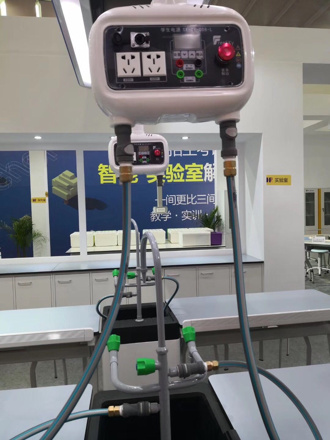

做实验室设备,常用材料7系、6系铝合金和304不锈钢,请教大家如何防止84一类的含氯消毒液的腐蚀?

不锈钢钝化,或者用塑胶的产品。
比如,顶装实验室的快速接头,我们推荐CPC 的NS6 聚丙烯材质,寿命就好于金属接头,且能做到无溢漏插拔。管路也用塑胶的
