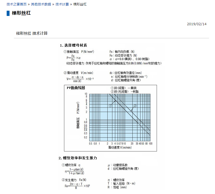

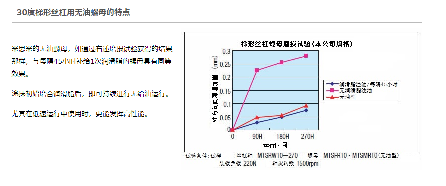

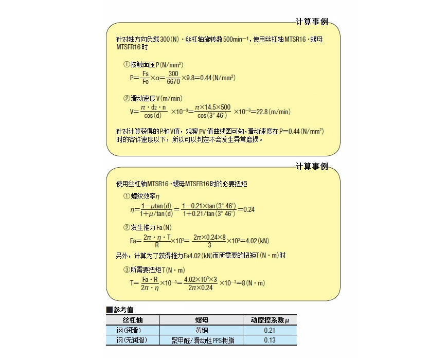

无意在米思米网站上的技术之窗发现了很多机械上面的计算公式,比如这个梯形丝杠的计算公式 QQ截图20190418142250.png QQ截图20190418142307.png
还有一些特点介绍,还是比较实用的。
