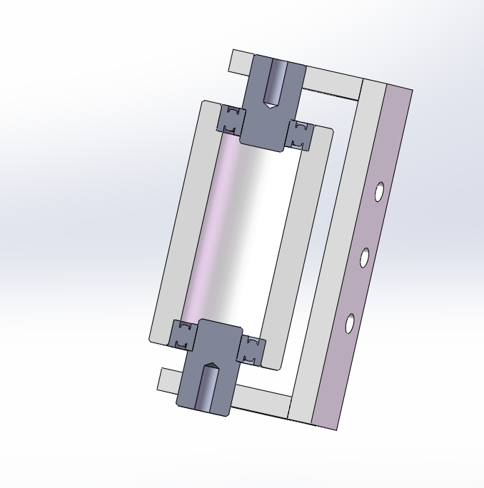

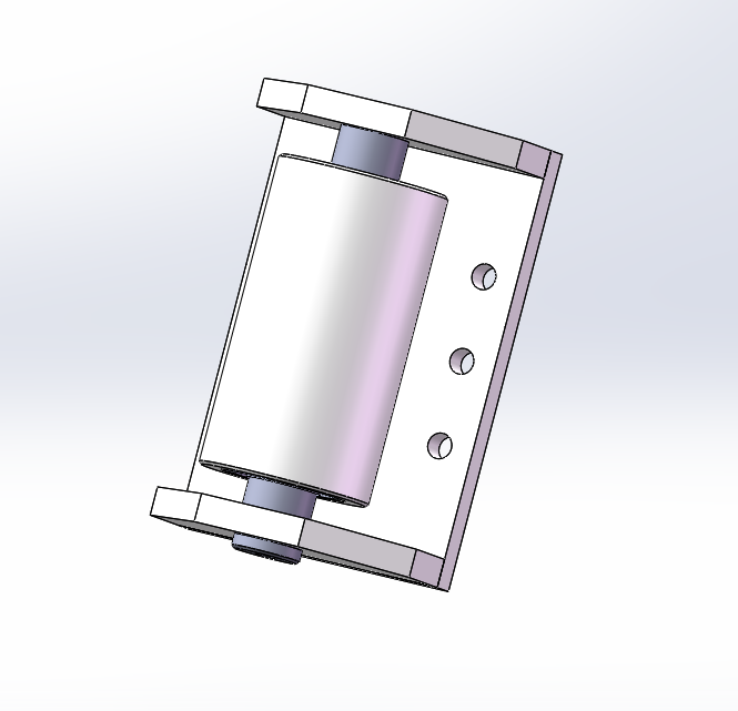

滚轮直径60*100长单个承重100公斤,考虑到安装工艺内部结构怎样设计才合理
发表于 2019-4-18 11:22:28 | 显示全部楼层
改成一根轴会不会好一点
发表于 2019-4-18 11:23:45 | 显示全部楼层
通轴  或者半轴热装
发表于 2019-4-18 11:36:28 | 显示全部楼层

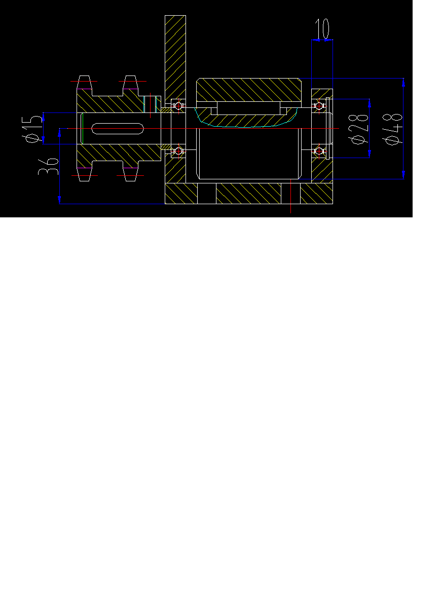

我使用过跟你类似的传动机构,这种滚筒不用自己从头设计,直接把规格给厂家定制就好
发表于 2019-4-18 11:38:10 | 显示全部楼层
|zhuangzizhuo发表于 04-18 11:36我使用过跟你类似的传动机构,这种滚筒不用自己从头设计,直接把规格给厂家定制就好
类似于这样的,图片是网上找的
这种结构没法座上装配啊  发表于 2019-4-18 11:50
 楼主| 发表于 2019-4-18 11:49:35 | 显示全部楼层
zhuangzizhuo 发表于 2019-4-18 11:38
类似于这样的,图片是网上找的
数量少,定制周期长
发表于 2019-4-18 12:32:30 | 显示全部楼层
类似这样的
这种结构滚子尺寸会很大并且不好装  发表于 2019-4-18 13:41
发表于 2019-4-18 13:40:25 | 显示全部楼层
先加工,两头轴承安装柱拼焊,加工。轴承可以的话安装在墙板上
发表于 2019-4-18 14:14:01 | 显示全部楼层
学日本的悬臂后轮摩托车来的灵感吗。。。
发表于 2019-4-18 14:31:50 | 显示全部楼层
我的意思是:
两边的轴座那么薄,孔又那么大,承重又那么高,轴承位离轴座又那么远,又不是整根轴穿过,没多久,那两边的孔就要变成椭圆了吧。
然后,就是开始弄坏轴承了吧。
一次钻孔  发表于 2019-4-18 14:38
有轴承在不需要很高同轴度  发表于 2019-4-18 14:36
