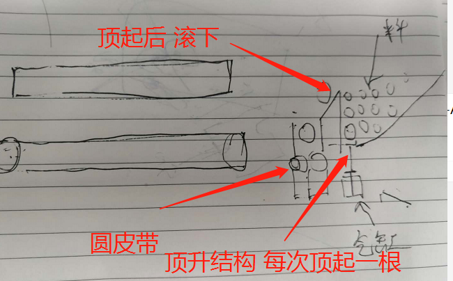

需要制作一个上料,外径5mm,长度4000mm,壁厚0.7mm,铜管,1000根上料,条件需定位表面不能划伤,单根上料,求大神给个解决方案

 楼主| 发表于 2019-4-17 18:39:09 | 显示全部楼层
凌乱von 发表于 2019-4-17 17:59
1000根上料?单根上料?什么乱七八糟的
1000根是料仓储料,实现单根上料。1000根一起送,还用设计????

发表于 2019-4-18 08:24:29 | 显示全部楼层
自动上料可以实现
 楼主| 发表于 2019-4-18 10:13:49 | 显示全部楼层
前景钱 发表于 2019-4-18 08:24
自动上料可以实现
请问如何实现

发表于 2019-4-18 15:36:12 | 显示全部楼层
如图    皮带    最好分段 避免动力不足                  注 :临时想的 若有不足  多多指教
