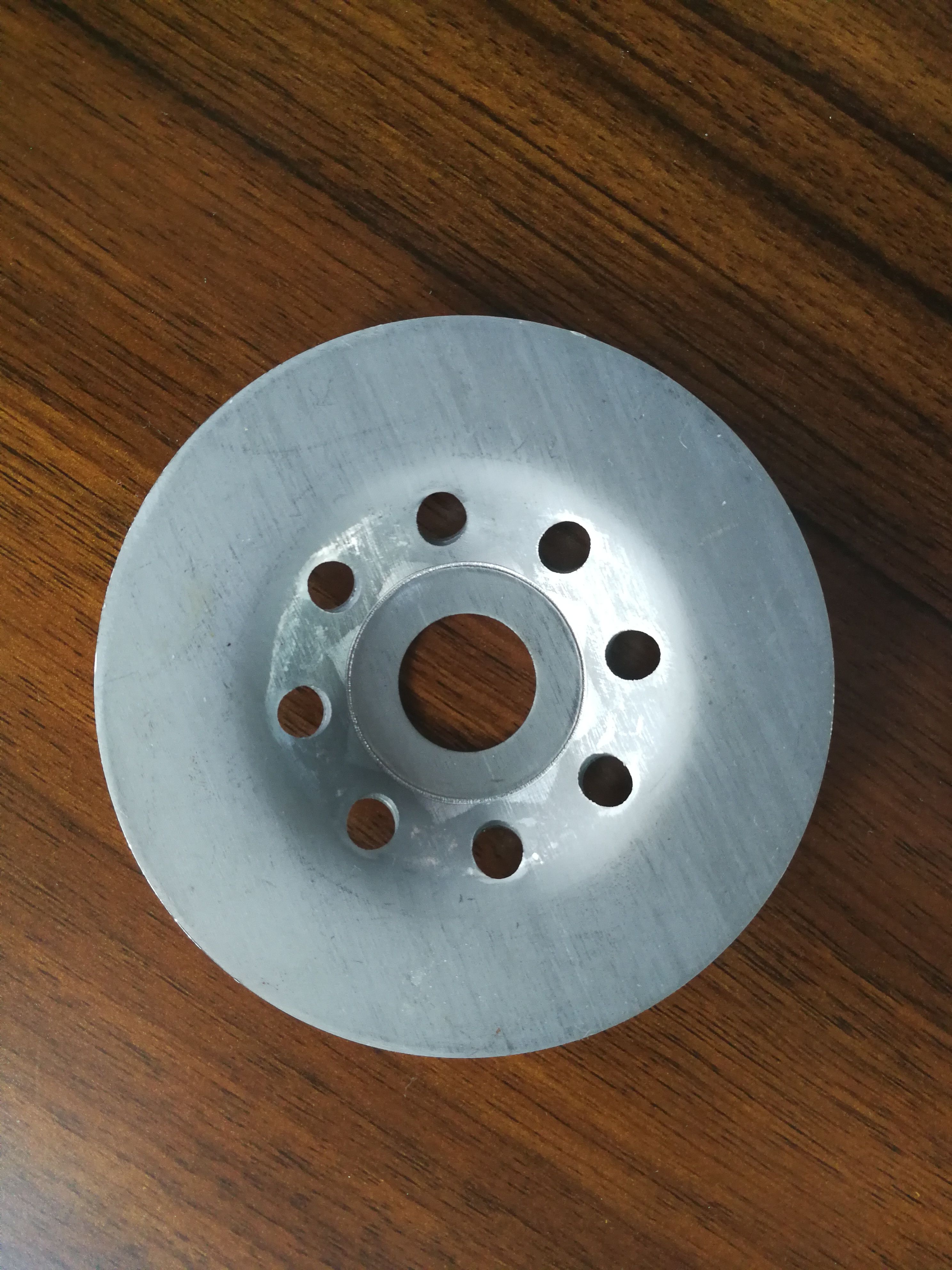

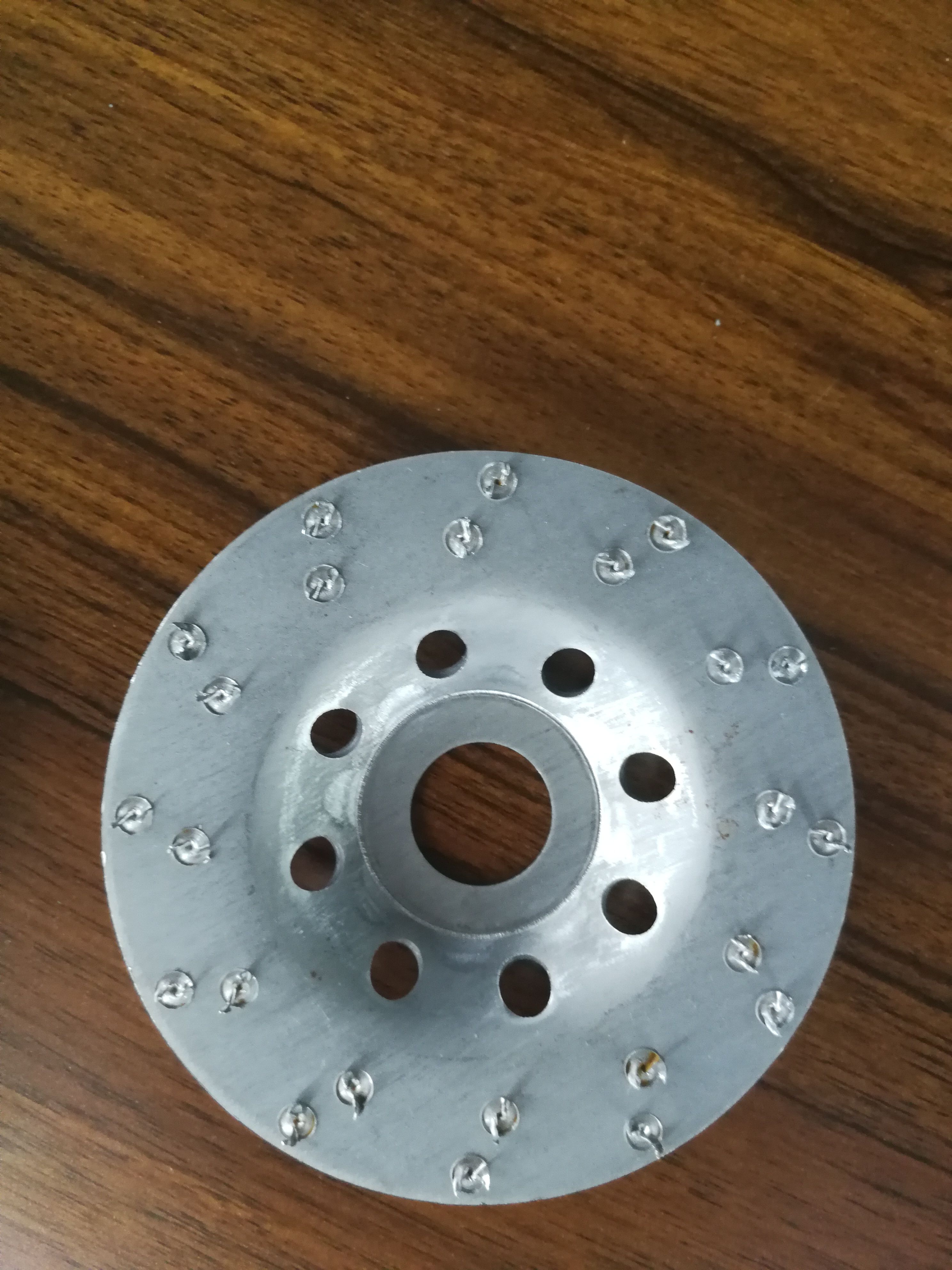

如图,甲方要求不能吸外边,因为上面有毛刺,毛刺不能弯,只能吸中间的凹进去的地方。加工的时候,就像平时的碗一样。 电磁铁定做做不到这个样子,这个工件中间刚好又是空的,电磁铁没法吸。工件上面的孔是随意打的,摆放没有规律,用爪子估计要上视觉,成本又上去了。请教各位还有什么办法嘛。本人新人菜鸟,提一个菜鸟问题,还请各位大侠多多指点。

自重多少?凹进去内圆尺寸多少?什么材料?如果你中间凹进去那个圆面是平的,电磁铁应该可以呀。
发表于 2019-4-17 11:36:20 | 显示全部楼层
什么材料,质量轻可以考虑吸盘吸取,重的话可以用涨套的方式涨取。
发表于 2019-4-17 11:42:18 | 显示全部楼层
可以考虑涨套卡中心孔,也可以用柔性卡爪卡一圈小孔(不需要上视觉)
发表于 2019-4-17 12:40:51 | 显示全部楼层
电磁铁或者三爪应该可以
 楼主| 发表于 2019-4-17 13:03:34 | 显示全部楼层
材质是钢的。 自重 50g ,凹进去的部位底部是30mm直径
发表于 2019-4-17 14:23:54 | 显示全部楼层
如果电磁铁的吸力都可以保证加工的刚性,那么使用三爪卡盘内撑应该也是问题不大的,撑那个凹面底下的孔
