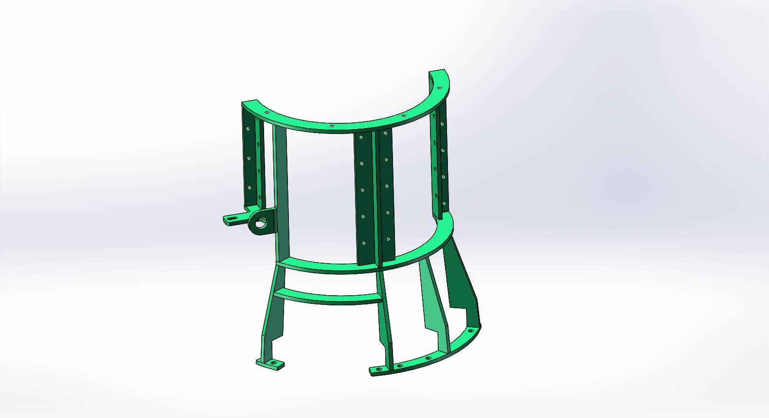

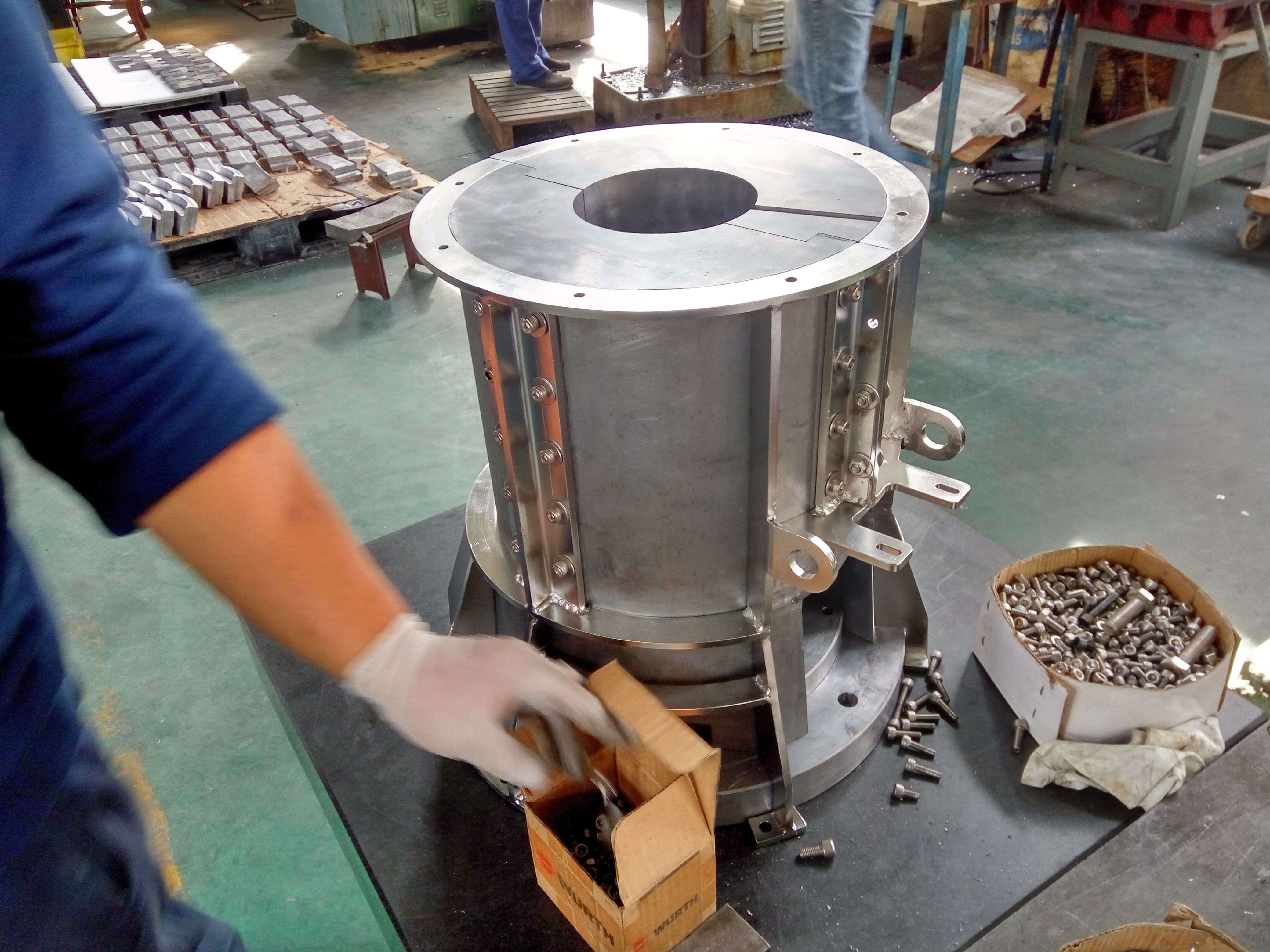

和大家一起分享我去年做的焊接工装,以此向大家学习交流设计初衷:保证工件空间位置度,减少焊接变形
这是工件,并且左右对称两件。材料304,焊接后不再加工,要完全满足装配要求。

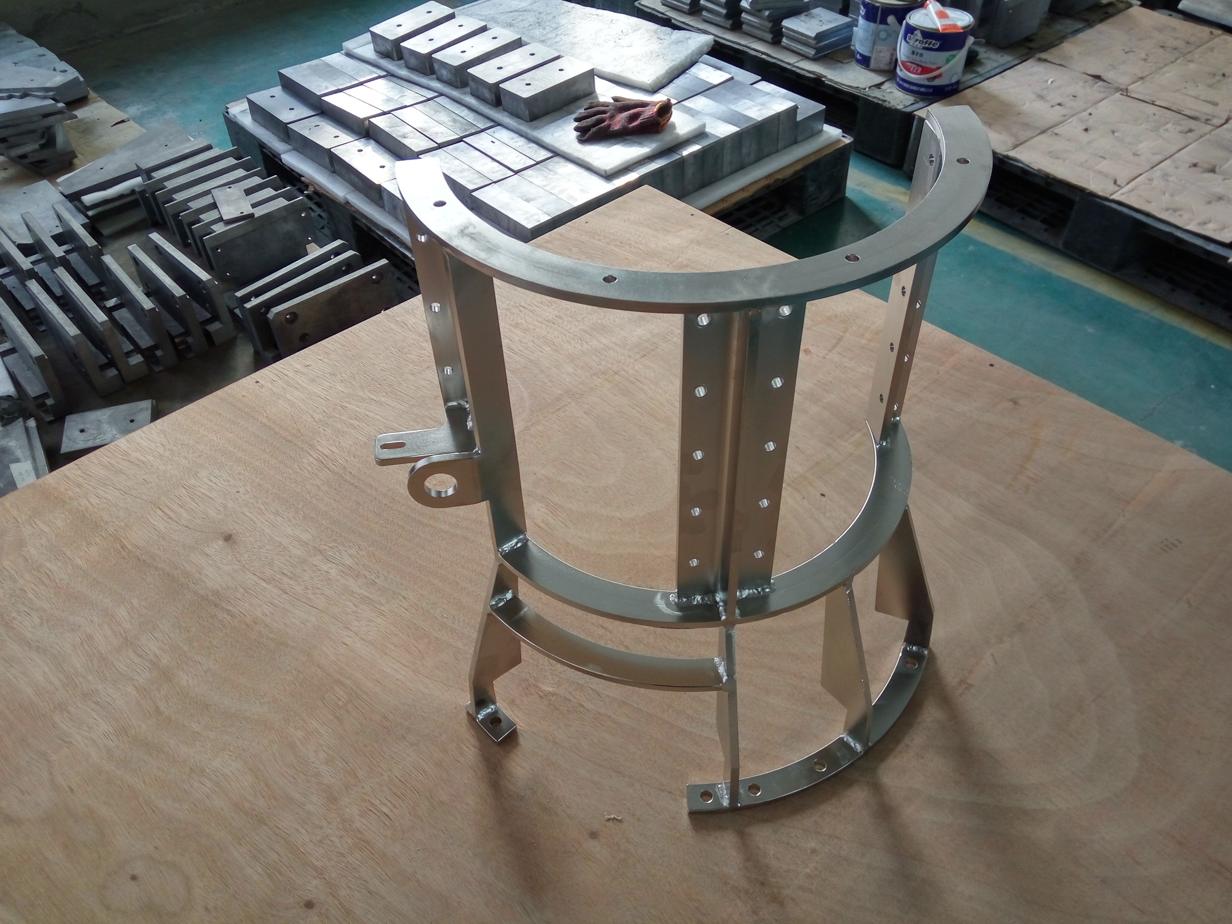

这是焊接工装实物,一套工装要能焊接两侧的工件,降一点成本,也是设计的体现

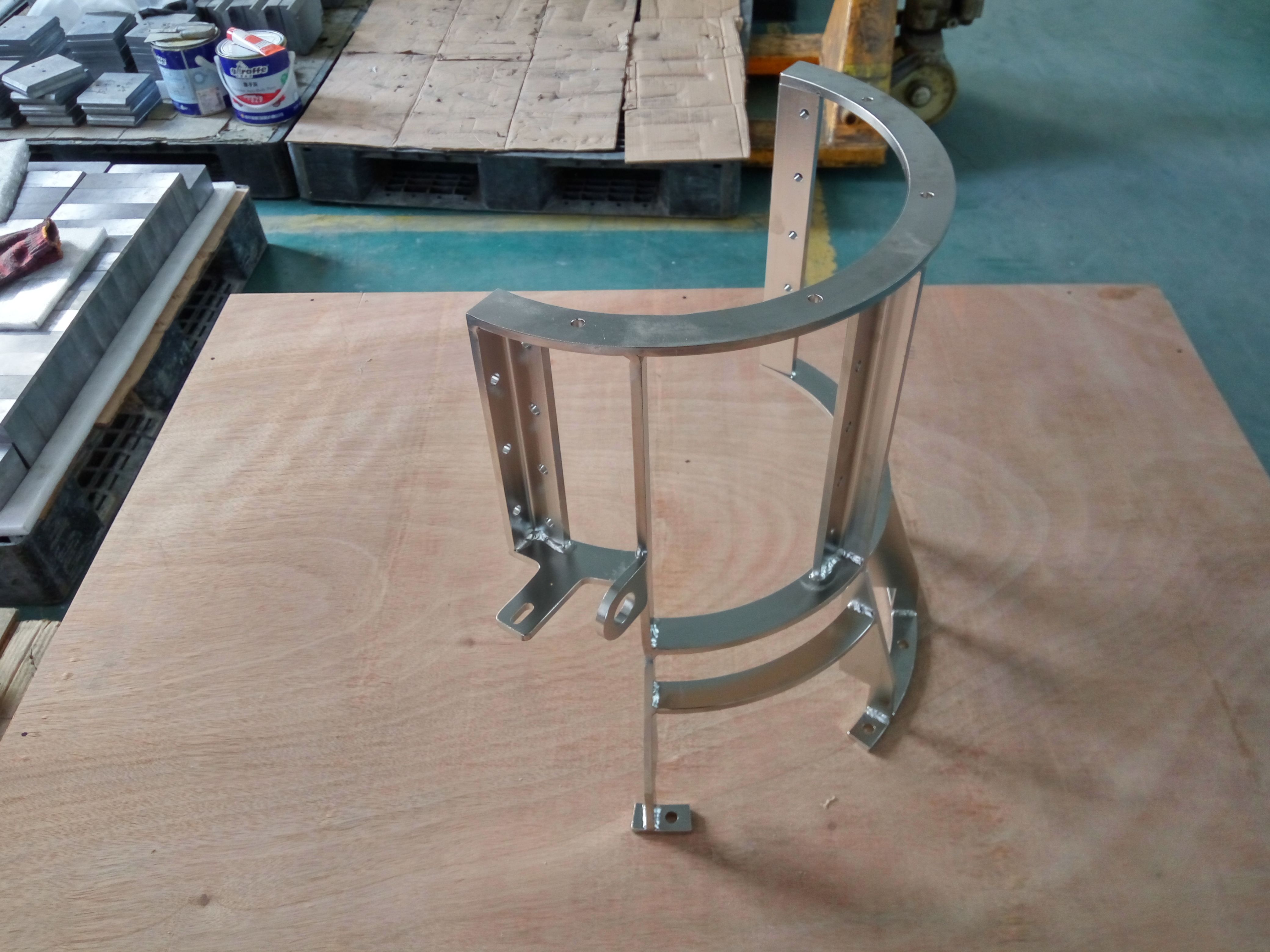

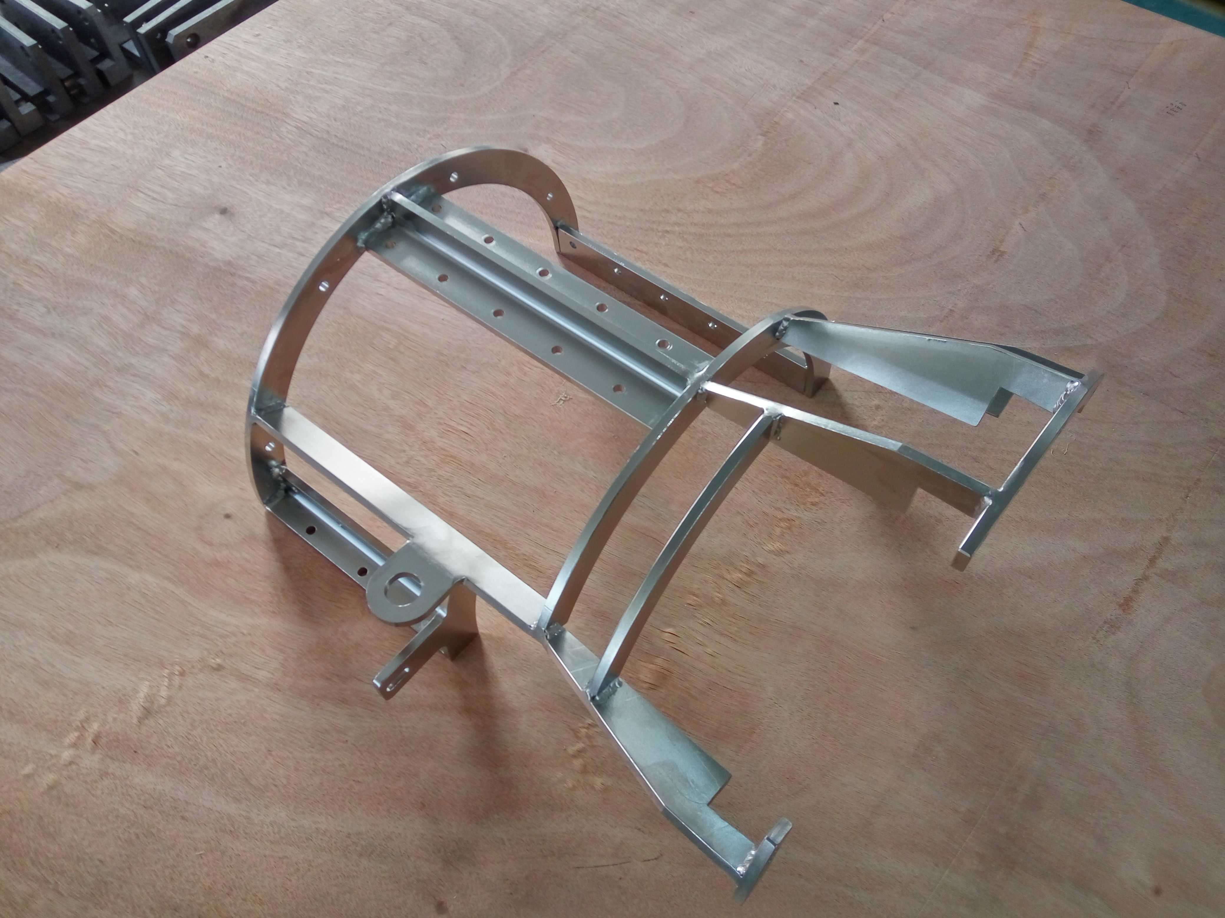

这是焊接,电抛光后的工件。这是一侧,还有对称另一侧。

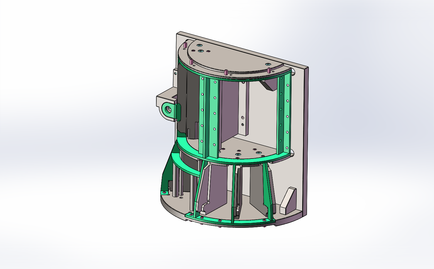

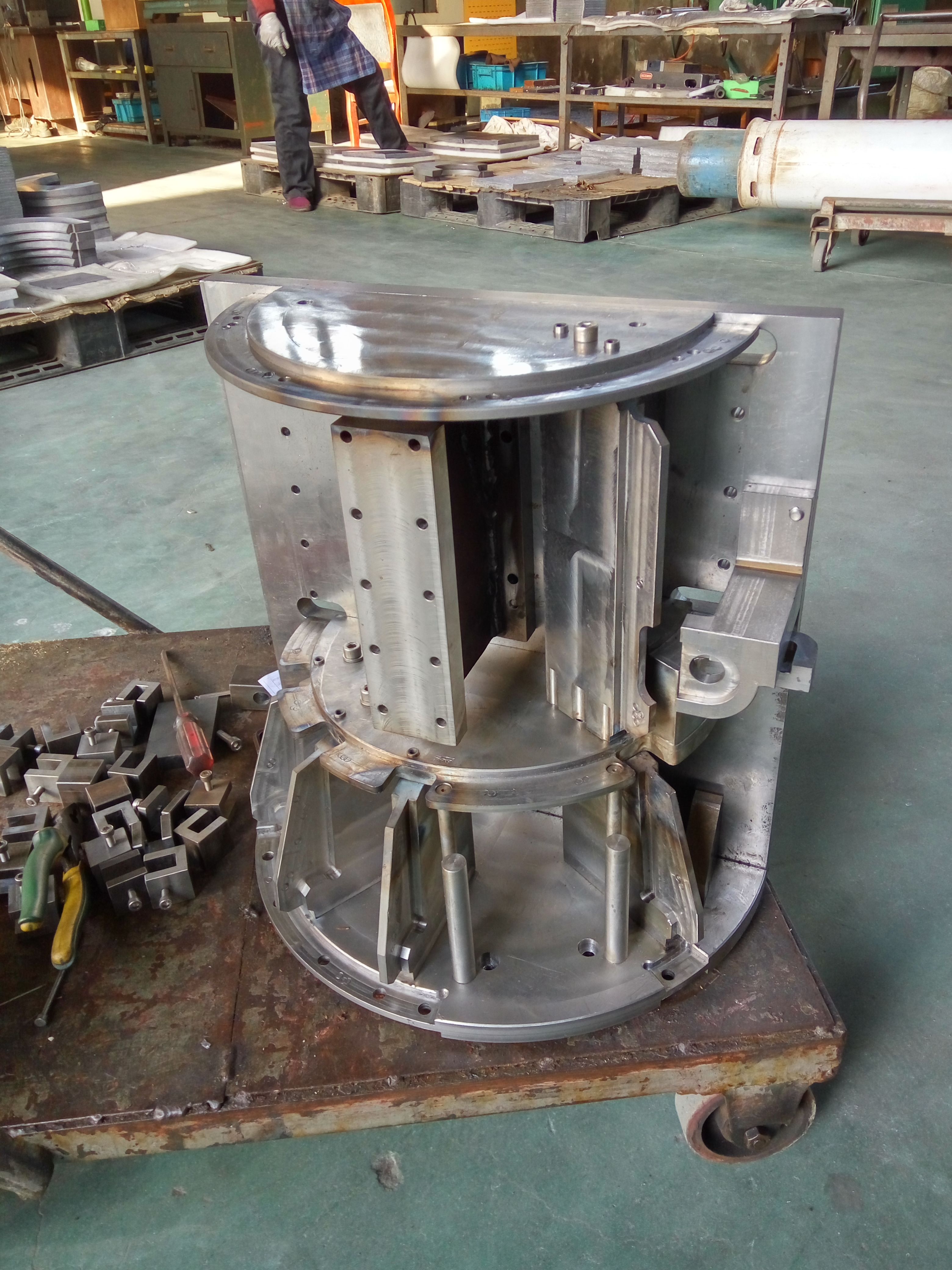

这是装配效果,已达到要求
这是装配效果,已达到要求
发表于 2019-4-16 12:27:26 | 显示全部楼层
看着还可以,高手,表面抛光去掉刀纹就更好看了。我有见过氩弧焊比你这还漂亮的,很整齐。

发表于 2019-4-16 21:59:43 | 显示全部楼层
楼主可以考虑研究反变形。
 楼主| 发表于 2019-4-17 07:47:48 | 显示全部楼层
远祥 发表于 2019-4-16 21:59
楼主可以考虑研究反变形。
嗯,是的,谢谢。
发表于 2019-4-17 08:05:46 | 显示全部楼层
焊接后在工装上冷却?
发表于 2019-4-17 08:09:39 | 显示全部楼层
厉害
 楼主| 发表于 2019-4-17 11:15:55 | 显示全部楼层
zlf00 发表于 2019-4-17 08:05
焊接后在工装上冷却?
对,焊接时,在工装上就要控制。
