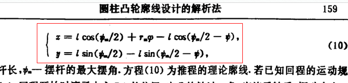

请问螺旋升角和刀架运动速度的关系(匀速运动)

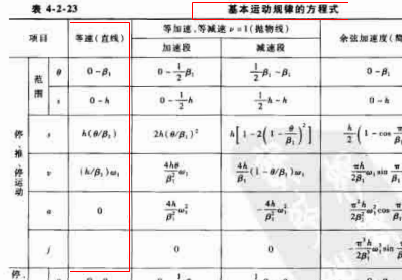

发表于 2019-6-26 17:17:44 | 显示全部楼层
根据齿轮齿条计算公式:v=(πdn)/60
d-齿轮分度圆直径;
n-齿轮转速;
则齿条速度与d和n有关。
不完全齿轮的分度圆半径d/2与齿轮中心到圆柱摆杆滚子中心的长度有杠杆比例关系,
根据圆柱凸轮轮廓线坐标公式及所选的摆动规律曲线可知:
所以:齿条的移动速度与圆柱凸轮的转速,摆杆的最大摆动角度及摆杆长有关。
圆柱凸轮的沟槽形式是通过反转法,用从动件的运动规律的出来的。
喂我袋盐 + 1 热心助人,专业精湛!

刀架在起终点,肯定无法匀速运动,必然有加减速。

发表于 2019-7-1 11:01:23 | 显示全部楼层
Cavalier_Ricky 发表于 2019-6-27 12:54
所以我说嘛,我看着首贴,头都大了。
能麻烦您,再把那个滚轮轴心偏移量的计算公式也抖了出来?
圆柱凸轮廓线设计的解析法---纯理论
圆柱凸轮廓线设计的解析法.pdf
793.02 KB, 下载次数: 4, 下载积分: 威望 -10 点
圆柱凸轮解析法
