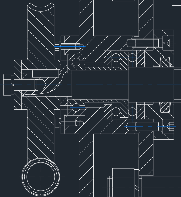

两轴承之间距离14,轴最左边是蜗轮蜗杆,轴受力主要是轴向力,立轴,这样的轴承配置会有问题吗?小白再次拜谢各位大神了
 楼主| 发表于 2019-4-11 22:36:18 | 显示全部楼层
端盖和深沟球轴承之间剖面线忘画了,,抱歉

不好。
发表于 2019-4-12 08:14:30 | 显示全部楼层
涡轮竖直还是水平安装?这种结构近年应该很少用了吧,有向心推力不就解决问题了吗?两种轴承分别承受轴向和向心力感觉怪怪的,尤其向心轴承只装一端。。。
发表于 2019-4-12 08:26:05 | 显示全部楼层
是我肯定不会选这种结构,非得用图上结构,左边深沟球轴承外圈轴向不要定位比较好,不然安装太难搞了
 楼主| 发表于 2019-4-12 10:31:06 | 显示全部楼层
luobo28 发表于 2019-4-12 08:14
涡轮竖直还是水平安装?这种结构近年应该很少用了吧,有向心推力不就解决问题了吗?两种轴承分别承受轴向和 ...
蜗轮是水平的,轴是立轴,我为了方便就横过来了,我感觉也怪怪的,如果两个轴承一个承受径向力一个承受轴向力的话,蜗轮的径向力怎么分配?
 楼主| 发表于 2019-4-12 10:32:10 | 显示全部楼层
谢谢大神,我现在就是不会这种轴承配置的受力分析

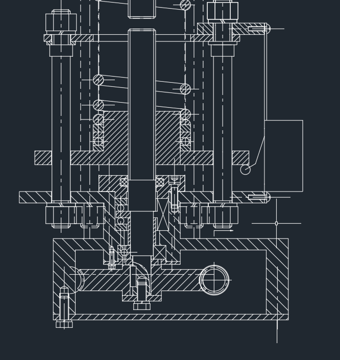

轴剩下的结构是这样,这是个试验力加载系统,蜗杆带动蜗轮、轴旋转,通过施力板推动弹簧向上加载试验力
发表于 2019-4-12 11:16:51 | 显示全部楼层
轴承安装套那里的同心不是蛮好,需要换头加工
