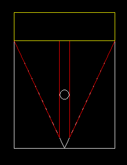

楼主: 一尾锦鲤
机械结构问题
发表于 2019-4-11 15:45:30 | 显示全部楼层
是不是可以参考下铰链机构?
 楼主| 发表于 2019-4-11 15:53:47 | 显示全部楼层
前景钱 发表于 2019-4-11 15:45
( }7 S, |' Q* s. Y) V% X是不是可以参考下铰链机构?
0 i8 `% i3 n/ ]2 ]! [2 [  `7 `$ [
链条机构误差太大,你知道链条与链条之间的间隙有多大吗?而我这个钢管的外径才2.2mm。
* t6 {2 q1 `/ A9 `% s
发表于 2019-4-11 17:53:05 | 显示全部楼层
可以参考车床的三爪卡钳,为什么非要用单向施力的压力机呢
发表于 2019-4-11 18:31:17 | 显示全部楼层
前面提到的钳子结构多简单高效,怎么就被否了,这是没玩过钳子吗,原谅我不厚道的笑了๑乛◡乛๑
发表于 2019-4-12 10:27:33 | 显示全部楼层
不管采用什么结构压紧,必须要做到压紧钳口能够浮动才能保证对中压扁,需要解决的问题就是设计一种既能随着管子中心灵活浮动又能保证足够压力的压紧机构,对于2mm的管子强度、刚度来讲难度应该不大。
发表于 2019-4-12 10:47:45 | 显示全部楼层
芯轴固定,2台压机水平对向同时动作
发表于 2019-4-12 11:47:44 | 显示全部楼层
感觉钢丝要贴着钢管内部的下壁穿过就好了
发表于 2019-4-15 17:51:20 | 显示全部楼层
如图,红色是可动的,黄色的冲头
发表于 2019-4-16 10:06:56 | 显示全部楼层
没接触过类似问题,所以算个外行,我这外行的建议是:压扁处直接给出成型后的形状。
发表于 2019-4-16 10:36:10 | 显示全部楼层
