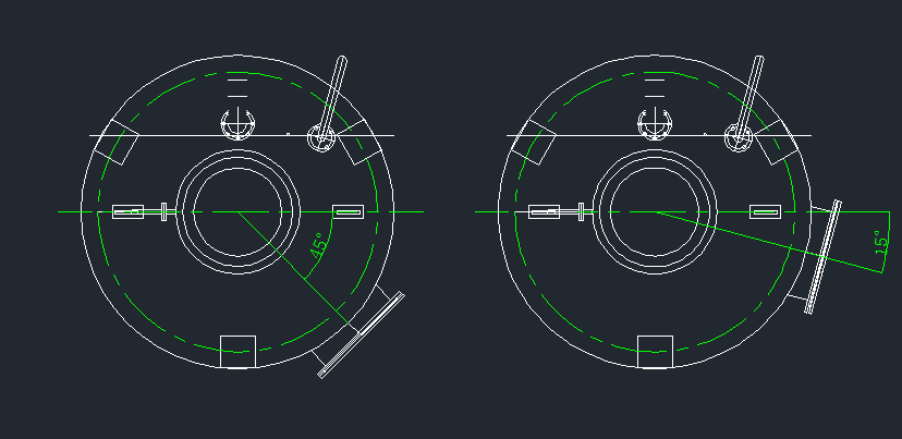

人孔的位置有硬性要求么,比如说必须45度???有没有国家标准,在位置上有标准的要求的。我做个一个人孔放在15度的位置,人家说没有15度,都是45度的。
所以我就想问,国家有标准要求都是45度。

这个没有明确标准吧。根据实际设备怎么方便怎么设计。谁规格一定要45°?我30°,60°你咬我呀?你是设计师,你认为15°最好,那就15°

在管口方位图中,人孔的位置没有15°这一规定要求。人孔方位不就看实际更换填料或者检修方便而定吗?
