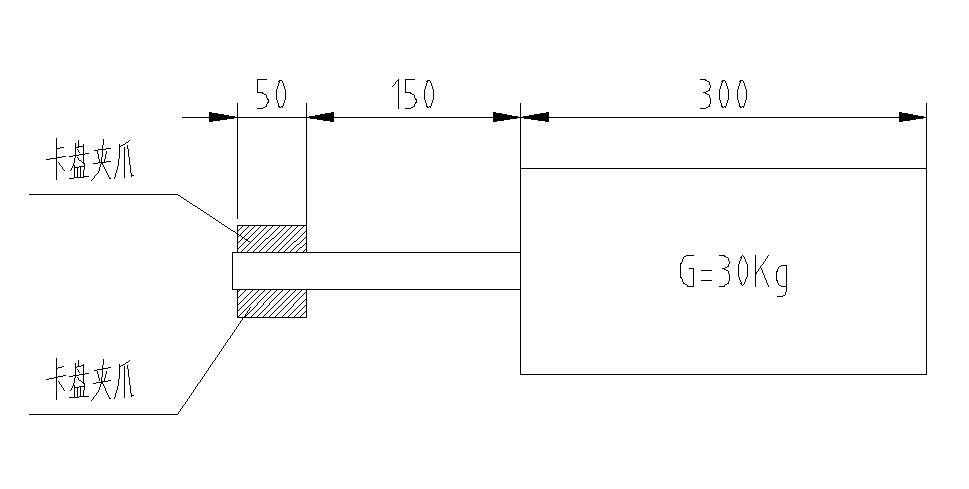

近似圆柱形零件,夹爪夹紧长度50,请各位大佬指导,最好有计算分析步骤,近似计算就好

发表于 2019-4-10 09:09:19 | 显示全部楼层
9000牛

发表于 2019-4-10 09:19:20 | 显示全部楼层
|帅剑发表于 04-10 09:14<br>有大概计算步骤吗?<br>
一般的机器人上下料,纯摩擦的情况下,工件重量×200×1.5。然后再核算下弯矩。

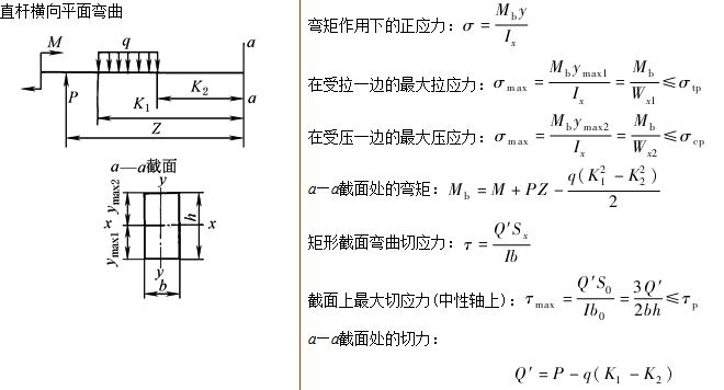

发表于 2019-4-10 09:27:05 | 显示全部楼层
只是夹住搬运,一般性的气动夹爪就够了,50kg稳妥妥,夹住了还要干什么事的,上液压,保险点。
 楼主| 发表于 2019-4-10 09:29:15 | 显示全部楼层
你这种是竖直搬运  基本就是这个公式来的 M*g=P*u/n    P=M*g/u  *n  =工件质量*200(10/0.05)*1.5(安全系数)
