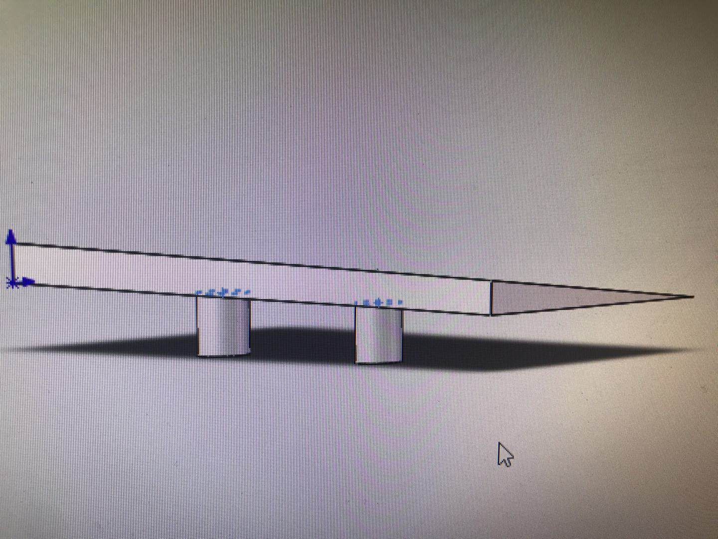

发表于 2019-4-9 09:25:59 | 显示全部楼层 |阅读模式
如图所示,下面两个圆柱是两个千斤顶,间隔2米,在无气动液动控制的前提下,如何一个人同时控制两个千斤顶同时起升。有没有什么好点的机构设计案例可以参考的。
发表于 2019-4-9 09:29:54 | 显示全部楼层
看看教练车的刹车改装连杆就知道了
发表于 2019-4-9 10:07:07 | 显示全部楼层
螺旋千斤顶吗?还是其他?
发表于 2019-4-9 11:48:34 | 显示全部楼层
小孩的学习桌见到过吧,参考结构就差不多了。
发表于 2019-4-9 11:58:55 | 显示全部楼层
用液压千斤顶,然后两个千斤顶连通起来
 楼主| 发表于 2019-4-9 12:50:18 | 显示全部楼层
胡hhf 发表于 2019-4-9 11:58
用液压千斤顶,然后两个千斤顶连通起来
不能用液压系统,这个本身做的就是液压系统的应急手动装置。
 楼主| 发表于 2019-4-9 12:51:03 | 显示全部楼层
702736 发表于 2019-4-9 10:07
螺旋千斤顶吗?还是其他?
千斤顶可以任意选择,只要实现统一控制就好了,只能手动的。
 楼主| 发表于 2019-4-9 12:54:52 | 显示全部楼层
277741987 发表于 2019-4-9 09:29
看看教练车的刹车改装连杆就知道了
我这个间距有两米,而且起重要求有十吨,用连杆的话一个是连杆自重和承重,还有一个问题是连杆一旦扭曲一点就很麻烦。
 楼主| 发表于 2019-4-9 12:58:37 | 显示全部楼层
没明白  没见过啊 大师
发表于 2019-4-9 14:38:05 | 显示全部楼层
无气动液压的情况下,电机升降可以么?不过,你那起重量10吨,电机、链条、齿轮组合,可以么。
