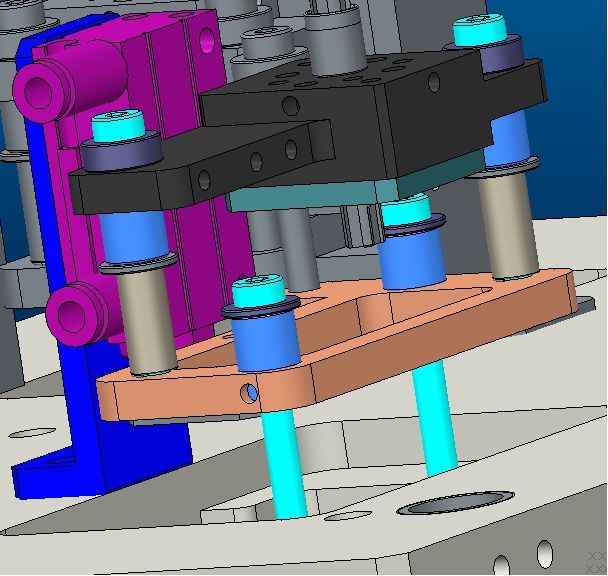

如图,气缸升降时候,带动的机构由两根卸料螺栓导向,但是气缸安装位置稍有偏移,机构就会卡死,导向成为阻碍,有什么好的方法解决

气缸活塞杆用挠性杆端接头,试试
发表于 2019-4-8 12:46:43 | 显示全部楼层
2根导柱  气缸在侧边 卡死不是应该的么
发表于 2019-4-8 12:48:55 | 显示全部楼层
一般外带导向的气缸都要用浮动接头吧
发表于 2019-4-8 13:00:42 | 显示全部楼层
加浮动接头
发表于 2019-4-8 13:10:45 | 显示全部楼层
如楼上所说    浮动接头
发表于 2019-4-8 13:22:13 | 显示全部楼层
qq642446015 发表于 2019-4-8 12:46
2根导柱  气缸在侧边 卡死不是应该的么
对啊,这样不卡,那就没道理了
发表于 2019-4-8 13:30:49 | 显示全部楼层
浮动接头都无用,要把被推物的自由度限制成1,,用带直线轴承的气缸,调整好气缸对正,就不卡了。
发表于 2019-4-8 14:27:56 | 显示全部楼层
可以加连接头或航空接头
发表于 2019-4-8 15:23:58 | 显示全部楼层
浮动接头无用,需要改导向。便宜的干法是导向上加个无油衬套。
