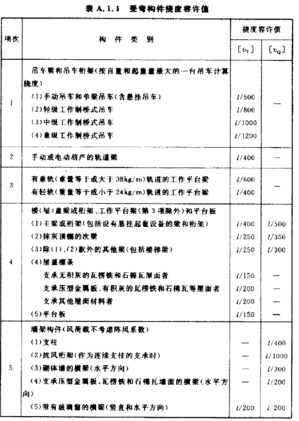

GB50017-2003中各种的许用挠度规定见图: GB50017-2003 梁许用挠度的规定.PNG

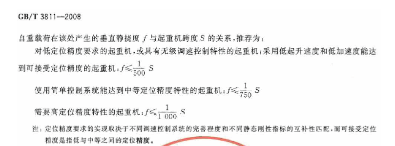

GB/T 3811-2008中许用挠度的规定: GB_T 3811-2008 许用挠度的规定.PNG

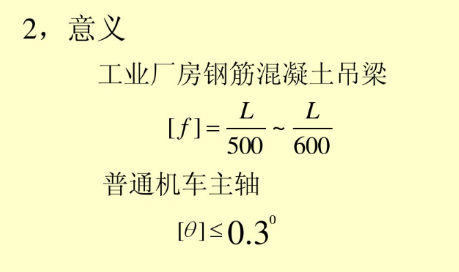

Vecror 发表于 2019-4-5 17:44
https://wenku.baidu.com/view/fec57744fad6195f312ba68e
某材料力学PPT中提到的许用挠度: 某材料力学PPT 梁许用挠度的规定.PNG
