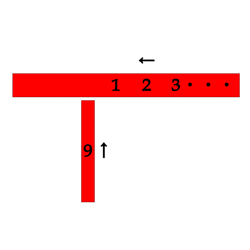

物体1,2,3,按照箭头的方向移动,当物体1,移动到9的位置,9按箭头的位置移动,把物体一推开后,9回原位,然后物体2在移动过来,9在推开,在回原位,以此类推,麻烦大神们,给个设计的方案,实在不会画机械图,用PS画了个,要是看不明白,我在解释。谢谢。

间歇机构
四连杆
齿轮
发表于 2019-4-3 21:51:47 | 显示全部楼层
1沿箭头向左直线运动还是从1现在的位置移动到9的位置?
发表于 2019-4-3 21:58:35 | 显示全部楼层
一条流水线+一个气缸推动机构,搞定

来料节拍是多少?产品规格尺寸?推多远?
发表于 2019-4-4 09:43:05 | 显示全部楼层
123运动电机带就行了,当然电机转速高,滚筒转速低,需要加减速器。减速器市场上有卖的。网上找找。1到位后停止,然后等待9推的话, 需要在传送带边上加传感器检测1的位置,控制传送带的走停。至于9的运动,弄一个电机,连杆滑块可以,行程小的话,凸轮推杆也可以。如果有气源或者油泵电机,用电磁阀控制气缸或者油缸也可以。
