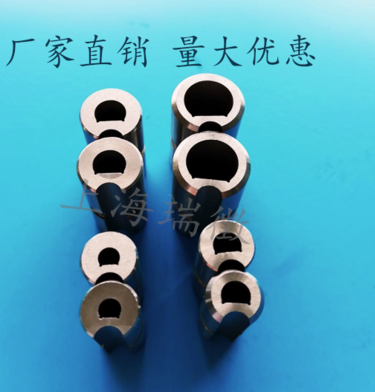

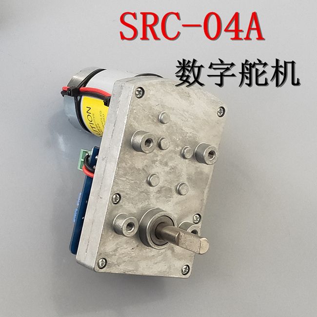

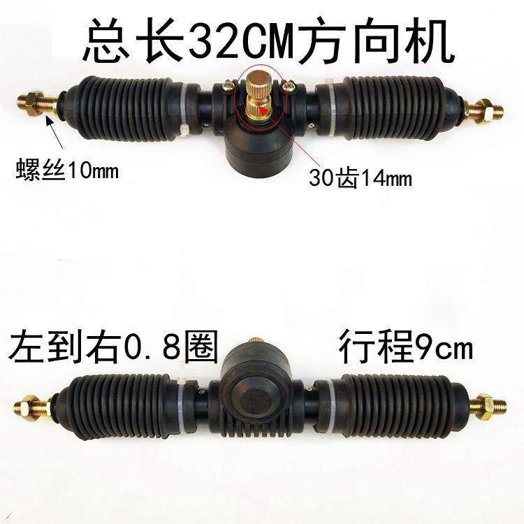

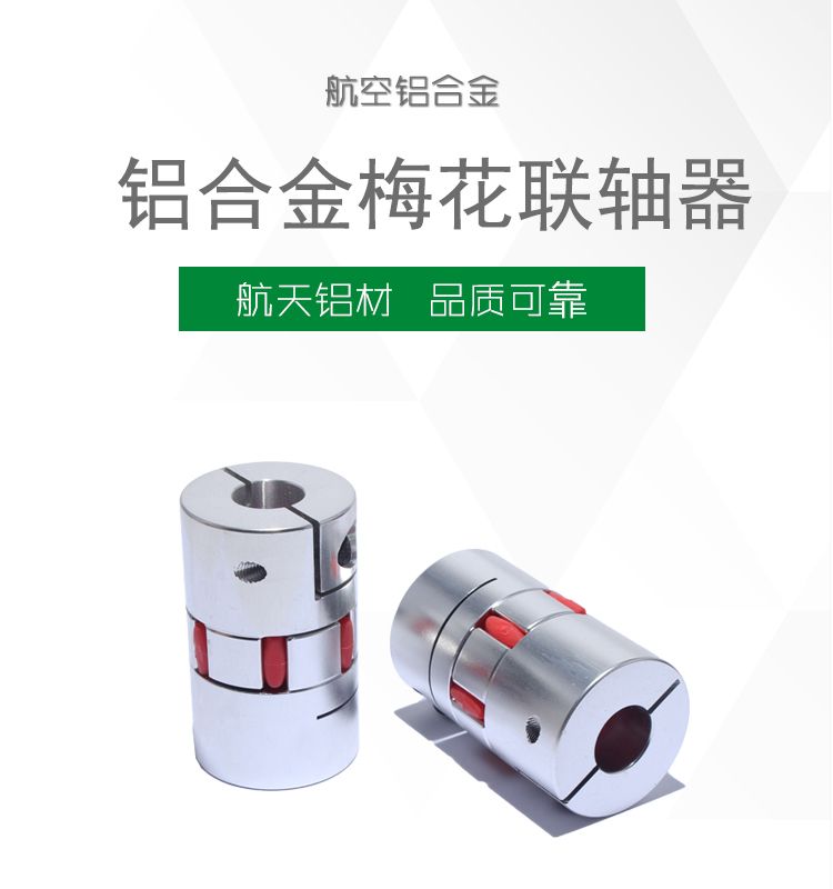

有如下需求,准备做一个电控小车,要把方向机和舵机连接起来,但是方向机中心轴是14直径的30齿的轴,舵机是8毫米的D型轴,要怎么才能连起来啊?
用联轴器吗,好像联轴器也连不了D型轴啊?请教大神!
我想到的方案是,先用D型轴套,再用联轴器,好像太麻烦了,有没有简单一点的?

发表于 2019-4-2 20:44:51 | 显示全部楼层
方向机中心轴旋转要依靠这个30齿带动吗?还是这30个齿有别的用途?
 楼主| 发表于 2019-4-2 20:47:57 | 显示全部楼层
就靠这个30齿带动
发表于 2019-4-2 21:04:15 | 显示全部楼层
直接做个一端D型一端内齿的套就行。

发表于 2019-4-2 22:18:32 | 显示全部楼层
D型的一端完全可以直接用联轴器锁紧。有齿的那一端怕是锁不紧。
发表于 2019-4-3 08:34:40 | 显示全部楼层
先选定联轴器形式,比如说梅花联轴器,中间的孔可以开非标孔的。跟厂家确定好就可以
发表于 2019-4-3 09:09:43 | 显示全部楼层
D型端:可以用联轴器直连,不需要轴套。
齿轮端:可以试试直连,不过可能会有问题
发表于 2019-4-3 09:50:38 | 显示全部楼层
齿轮加工的话可以线切割一个D型槽口,你这个齿轮直径太小了,不能行了。做两个法兰当联轴器吧,和舵机连接的加工一个D型的口侧边用个顶丝就差不多了。
