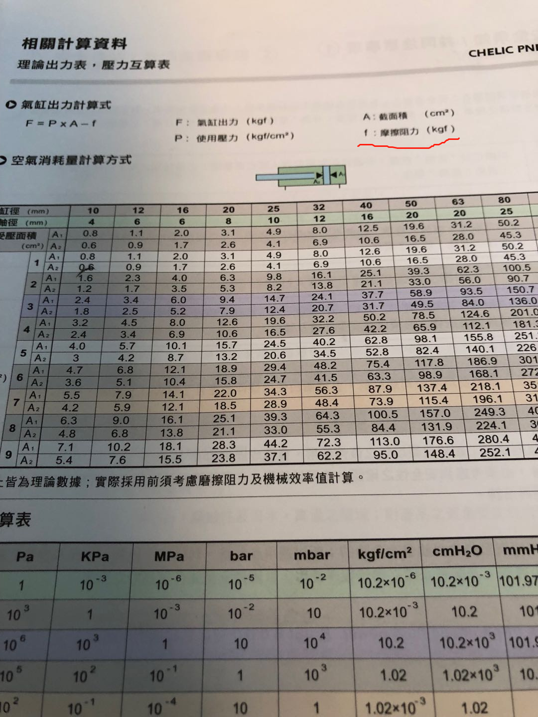

求助:气缸摩擦阻力如何计算。
发表于 2019-4-1 16:48:47 | 显示全部楼层 |阅读模式
看图
如图
如图
发表于 2019-4-1 17:03:19 | 显示全部楼层
需求出力,乘安全系数(一般工况取1.2),算得气缸出力
气缸出力F=P*A,摩檫力就别计较了。。
发表于 2019-4-1 22:59:02 | 显示全部楼层
可以用实验的方法测得,即使计算也只能间接计算。
发表于 2019-4-2 09:39:40 | 显示全部楼层
也想知道经验公式
发表于 2019-4-2 19:33:26 | 显示全部楼层
这个摩擦阻力不会是说气缸活塞杆与缸盖之间的摩擦力吧?
这个基本上可以忽略不计的啊!
