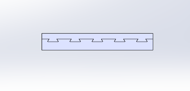

普通螺丝加螺母,压塑料销钉,上胶水,塑料焊接等方法要么不可靠,要么成本高,目前考虑直接拧st4.2*13的自攻螺丝,请教下大家自攻螺丝会有震松的风险吗?
 楼主| 发表于 2019-4-1 15:55:02 | 显示全部楼层
上下板圆形,直径30左右

发表于 2019-4-1 17:16:35 | 显示全部楼层
可以考虑用卯榫结构
发表于 2019-4-1 17:17:23 | 显示全部楼层
张继东_na83R 发表于 2019-4-1 17:16
可以考虑用卯榫结构
这种加工成本高吧  发表于 2019-4-1 17:48
