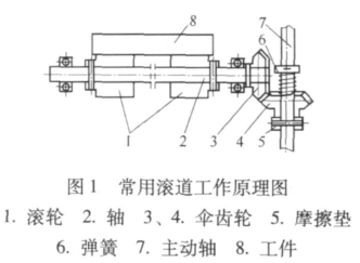

如图 如工件重500kg,以每秒100mm的速度进行输送,那么要求弹簧的最小载荷是多少,请教各位帮忙计算下,希望有详细的计算步骤和公式谢谢

发表于 2019-4-1 11:24:47 | 显示全部楼层
弹簧的力和摩擦片的正压力应该是相等的,思路就是把负载的力,等效到主动齿轮上,这里由摩擦片提供,根据摩擦系数算出正压力,弹簧的数据就出来了。

 楼主| 发表于 2019-4-1 11:44:03 | 显示全部楼层

伞齿轮没得键槽,靠弹簧施压齿轮,使齿轮和摩擦片驱动滚轮轴

 楼主| 发表于 2019-4-2 09:12:16 | 显示全部楼层
前景钱 发表于 2019-4-1 15:16
这个弹簧起什么作用啊?
弹簧下的伞齿是可以滑动的,摩擦垫不可轴向移动被固定了,弹簧施加压力给伞齿轮,使其与摩擦垫形成摩擦力驱动轴滚轮轴转动,这个机构就是靠弹簧来实现滚轮轴的扭力限制,实现滚道线的积放功能。当滚轮上方的工件被阻挡停止时,弹簧处的伞齿轮自动打滑,滚轮轴停止运动。
