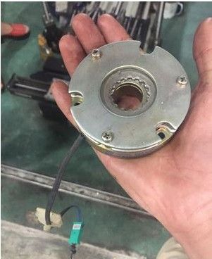

请教一下大家,我现在有一个设备重物的重量大概有400KG,用的是4010的丝杠,电机带有抱闸。加速度是0.3m/s^2.
现在担心的问题是怕断电或者联轴器或者抱闸失效,反正需要一个保险装置防止事故发生,请问一下大家这种情况有什么办法可以解决?

发表于 2019-3-27 22:32:54 | 显示全部楼层
你运气真好我前一阵刚好遇到同样的问题给你推荐一款电磁离合器失电刹车通电释放刹车能快速响应
日本 小仓OGURA离合器 有无键套安装方式 安装挺方便的 往丝杠上一套
网址仅限于参考不是做广告
