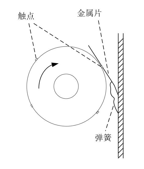

    在做毕业设计,请各位大神指点一下,谢谢!
    如图,圆盘上有几个触点,圆盘附近有金属片,金属片通过弹簧的张力靠在圆盘上,想实现圆盘正转时触点与金属片接触导通,而反转时触点与金属片分开。请问该怎么实现,或者要怎么修改呢,谢谢!

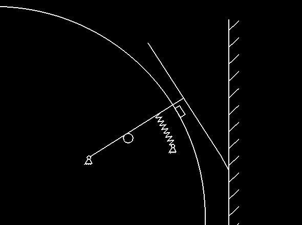

发表于 2019-3-27 20:24:52 | 显示全部楼层
http://www.cmiw.cn/forum.php?mod=attachment&aid=NDc3NjkxfDQyODc0NTdkfDE3NTc3MTczNDl8MHw%3D
如图,在触点旁边加一个活动杆,顺时针转时,活动杆拖后,弹簧拉长,触点接触;逆时针转时,活动杆被圆柱销挡住,顶起金属片,触点断开。

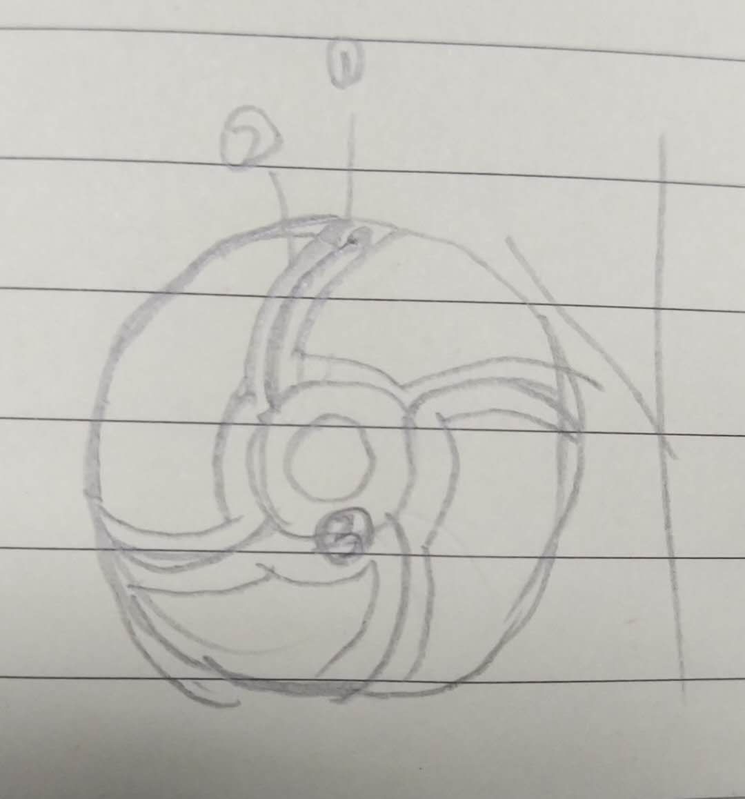

发表于 2019-3-28 10:17:00 | 显示全部楼层
画个简单的草图,看看你能看懂不
1.弹簧片和触点,伸出缩回的
2.给弹簧片活动的导轨
3.轴,特殊的轴套,正向转的时候,先推动伸出1弹簧片,逆向转的时候先缩回……
 楼主| 发表于 2019-3-28 11:08:11 | 显示全部楼层
如图,在触点旁边加一个活动杆,顺时针转时,活动杆拖后,弹簧拉长,触点接触;逆时 ...
感谢,完美!
