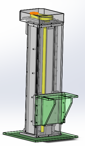

  我想设计一个大行程的螺旋升降机,行程为12m,载重为500kg,初步的思路为螺杆两端固定,电机带动螺母旋转,螺母则通过轴套与升降平台进行连接,此时电机、螺母、升降平台能实现同步升降运动(类似与下图米思米的防尘升降机,只不过驱动方式由螺杆驱动改为丝杆驱动)。我想请教一下包含螺母的驱动部件应该如何设计:1、采用怎么样的轴承配套? 2、采用带轮还是链轮的驱动? 3、采用什么类型的电机?4、应该设置怎么样的自锁失效保护装置 这种升降机有类似的例子参考一下吗?

在丝杠的一端用电机驱动皮带带动丝杠旋转(图片中的电机,皮带传动在丝杠升降机顶端),电机选择要根据负载等效到电机端的功率和升降机的速度要求去选择。
这种竖直型式的丝杠传动装置,在丝杠轴底端得设计一个能承受轴向的推力轴承,两端其他轴承根据负载和速度要求选择。

行程12m???
有这么长的丝杆么,供应商能不能加工出来?
即使加工出来了,这种超长丝杆,精度也没了,还不如其它的传动方式。
这种长行程的,大负载的工况,最好是用齿轮齿条传动方式。

不管是丝杠螺母  还是钢丝绳  记得一定要加配重
