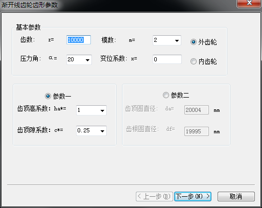

CAD怎么画齿轮

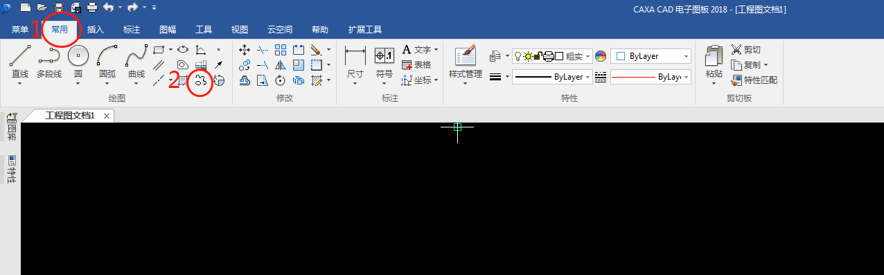

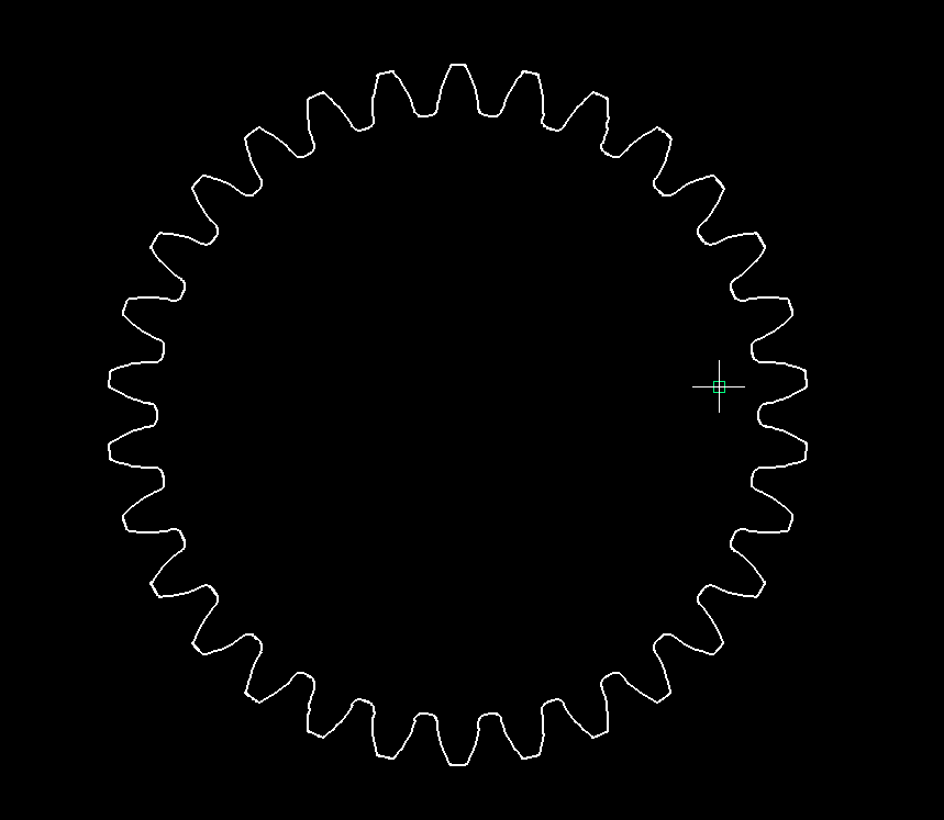

兄嘚,你有木有听说过一个从天而降的软件叫做CAXA?
如果没有的话,请跟着我来做。
1、打开CAXA软件,找图1上的圈。按照圈圈点击
2、输入参数,点击下一步
3、画出齿轮,可以导入到你的CAD当中。

发表于 2019-3-26 23:00:14 | 显示全部楼层
楼上有社友已经说了,在CAXA软件的图库里直接调用一个齿轮,然后按照你要求的齿数,模数进行修改,然后转化成*.dwg格式,这可能是最快的方式了。
