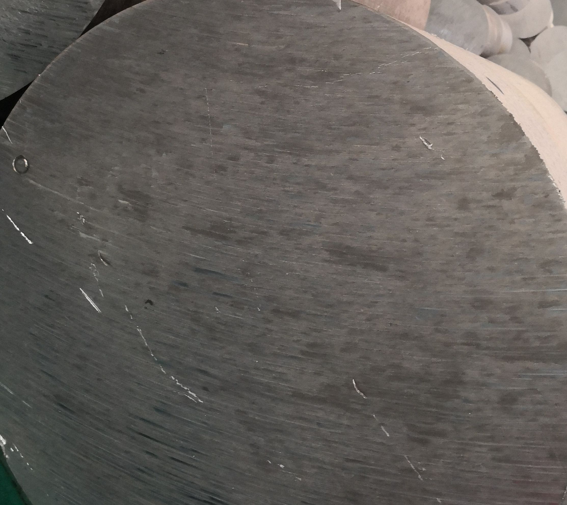

带锯床切铝合金问题
 楼主| 发表于 2019-3-26 22:33:35 | 显示全部楼层
|高唐天鹰发表于 03-26 22:08这个齿形貌似3/4的  适合直径50-150的棒料       选用大齿形的会好       钢丝轮要除掉锯条的销子
老哥我觉得你说的有道理,明天我给上边说下,看能不能买条2/3变齿的

 楼主| 发表于 2019-3-28 09:26:15 | 显示全部楼层
换了同规格的新锯条磨合后的锯切面,有了很大改善,问题是作业效率低了。
 楼主| 发表于 2019-3-28 09:35:10 | 显示全部楼层
惨不忍睹的上一个锯条
 楼主| 发表于 2019-3-28 09:38:56 | 显示全部楼层
大家一定要注意啊,我切一个H34E∮200棒锯一半吃饭去了,回来一看斜了,估计是那时候锯齿算完蛋了????

发表于 2019-3-30 08:48:38 | 显示全部楼层
18066767730 发表于 2019-3-26 22:17
查了下资料,这种型号的锯条切铝合金要达到80m/min的速度,这个锯床只能达到65,这也许也是一个原因????
圆盘锯截面
