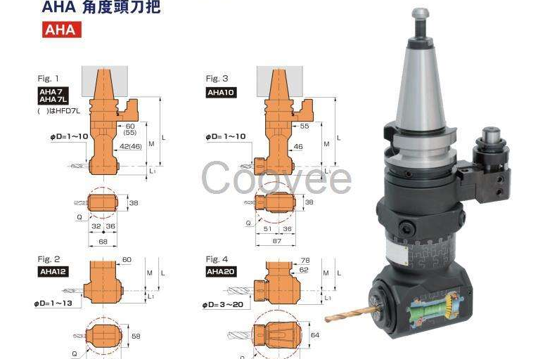

楼主: 小可2015
机架内部孔如何加工?求助

发表于 2019-3-29 17:08:40 | 显示全部楼层
90度侧铣头
发表于 2019-3-29 17:17:50 | 显示全部楼层
90度侧铣头或磁力钻

发表于 2019-4-1 17:46:46 | 显示全部楼层
楼上几位贴图的基本已经将加工方法确定了
发表于 2019-4-1 18:44:38 | 显示全部楼层
台阶孔用反锪刀
500处孔用 角度头刀把
