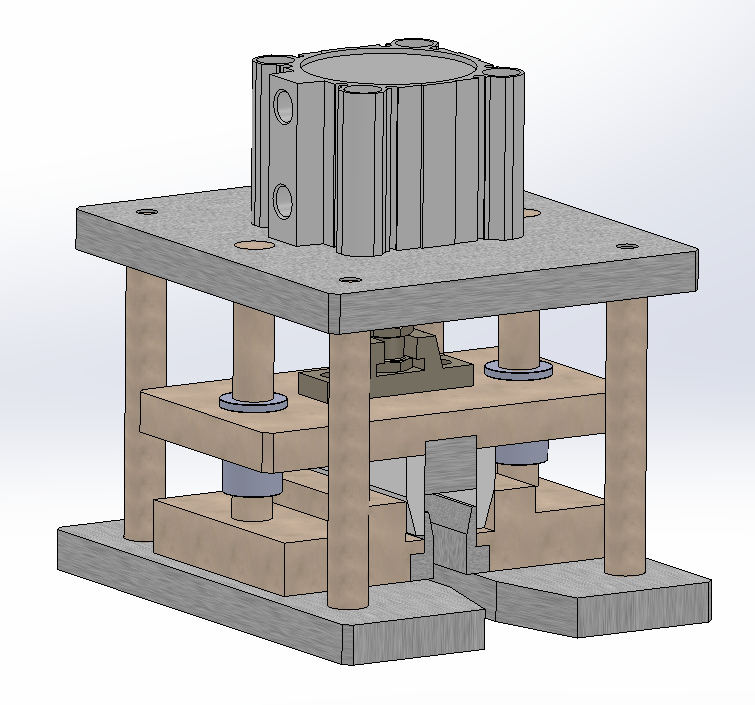

第一次设计冲压裁切的,请教点问题,还请各前辈指点
 楼主| 发表于 2019-3-25 13:52:12 | 显示全部楼层
 楼主| 发表于 2019-3-25 13:53:45 | 显示全部楼层
现在有两个问题,第一个是四根支撑柱定位方式什么方式比较好,第二问题是那两根上下导向柱什么固定方式好
 楼主| 发表于 2019-3-25 13:55:12 | 显示全部楼层
我目前都是做的台阶孔,公差准备都在一个丝之内,请教下这方面的前辈,怎么做会更好
发表于 2019-3-25 13:56:37 | 显示全部楼层
气缸冲压这个倒是真的不好
这个方式只能做气缸的了,关于前面两个问题,能指点下吗  发表于 2019-3-25 14:00
发表于 2019-3-25 14:10:52 | 显示全部楼层
一般模具导向柱用加工成通孔容易保证精度,下模孔可以做沉孔
加导套是为了增加导向性。  发表于 2019-3-25 21:33
直接加工成通孔就可以,不同再加导套了吧  发表于 2019-3-25 14:25
发表于 2019-3-25 15:19:44 | 显示全部楼层
上下两面要平行,四根柱子也要平行。
刚考虑到这个问题,修改了下,谢谢啊  发表于 2019-3-25 15:40
发表于 2019-3-25 15:37:16 | 显示全部楼层
全部用沉孔就可以,支撑柱上开扳手槽,气缸用快排阀
谢谢提醒,非常感谢,已经开扳手槽,  发表于 2019-3-25 15:40
