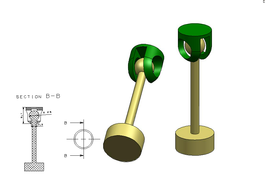

各位朋友,最近看到一款产品,如图这样的结构,透明PC材料,两个零件是如何装配进去的?硬塞?
发表于 2019-3-25 13:51:30 | 显示全部楼层
硬塞应该算是不可能硬塞的,这辈子都不可能
发表于 2019-3-25 13:51:34 | 显示全部楼层
无外乎压装、热装、冷装
发表于 2019-3-25 13:58:24 | 显示全部楼层
弹性料硬塞也不是不可能
发表于 2019-3-25 14:04:13 | 显示全部楼层
像是球从侧面圆孔塞进去,再和杆用螺纹拧住
发表于 2019-3-25 14:07:48 | 显示全部楼层
个人同意5楼意见
发表于 2019-3-25 14:13:33 | 显示全部楼层
赞同
发表于 2019-3-25 14:42:04 | 显示全部楼层
提示: 作者被禁止或删除 内容自动屏蔽
发表于 2019-3-25 14:54:16 | 显示全部楼层
如果硬塞的话,两边没必要开这么大的孔吧
发表于 2019-3-25 14:58:30 | 显示全部楼层
蓝色的部分在开水里泡下,软了就好塞了。
