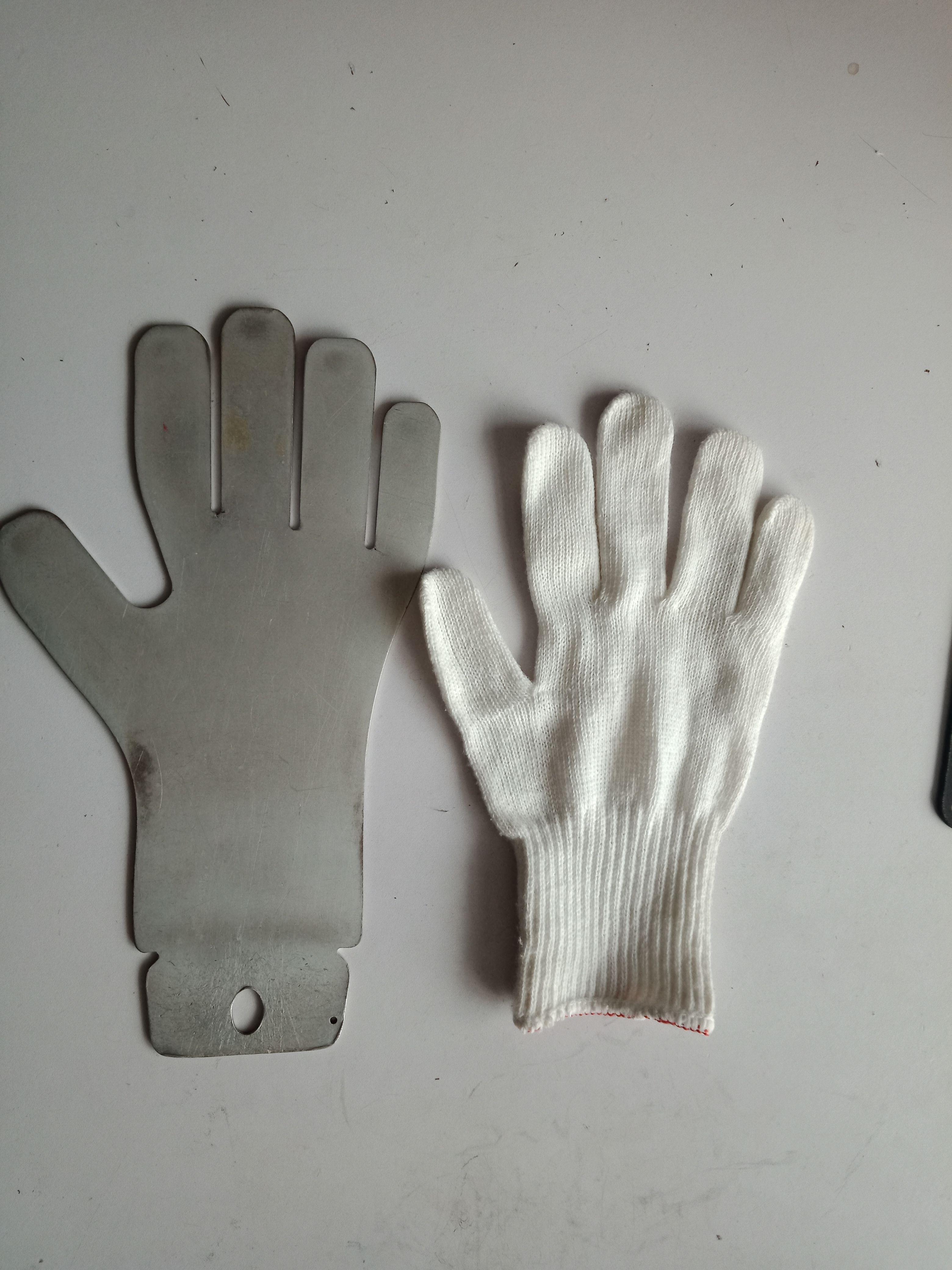

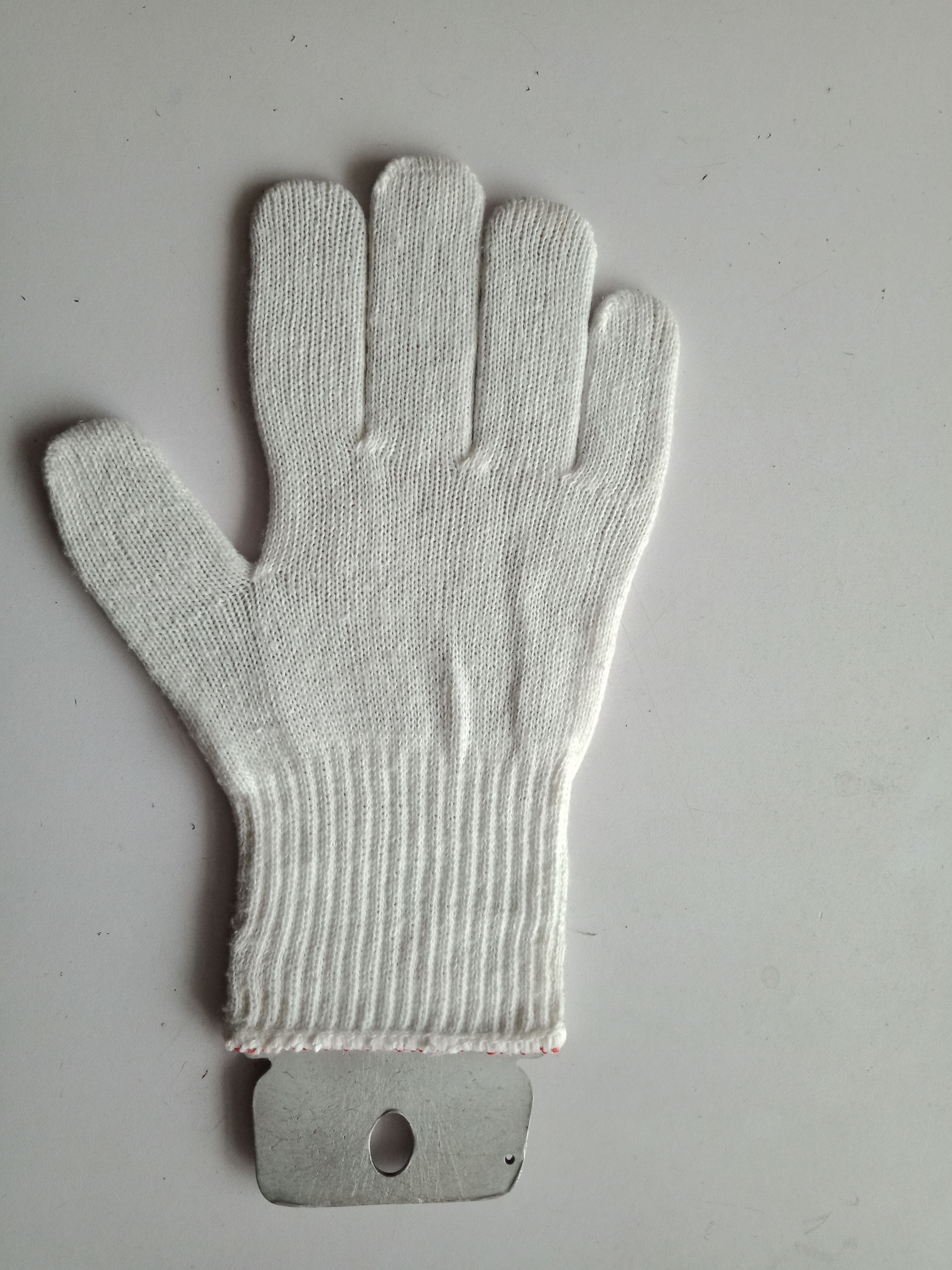

请教各位老师采用什么样的机构或方式把这种手套套到手模上,如有必要手模可以稍做改动

这个有难度,单个上料以后想办法把手套口尽量撑开,然后才能将模插进去。
撑开可以参考包装袋开口机构,夹住后两边吸盘,然后中间插入分开
发表于 2019-3-25 09:30:53 | 显示全部楼层
手套改动一下吧。。5个手指太难了,来条机械臂都不一定行,估计要双臂协同。。
 楼主| 发表于 2019-3-25 10:01:39 | 显示全部楼层
撑开可以参考包装袋开口机构,夹 ...
手套是透气的,吸盘分不开吧?而且手模的尺寸明显大于手套收缩口部位的尺寸。
发表于 2019-3-25 10:51:42 | 显示全部楼层
海绵型吸盘了解下,只要有接触就会有吸力
发表于 2019-3-25 11:08:59 | 显示全部楼层
你这是要涂胶吗,感觉把手模拇指做成活动的好点。撑开的话用魔术贴行不行
发表于 2019-3-25 11:42:36 | 显示全部楼层
先把手模的拇指改成平行。
将机械的手形插入新手套,再插入手模将机械手置换出来。
自动化工步:手套整捆上料--压紧--吹开最上一只的开口(只能)--插入薄片拉出单只--置换机械手形--手形扩展--插入手模置换--检验外形--切断手模输送链--合格的集中打包--不合格的人工处理。
当然细节何其难,辅助何其多。
发表于 2019-3-25 13:15:43 | 显示全部楼层
还是人工套吧
发表于 2019-3-25 13:41:56 | 显示全部楼层
这个要搞一个机构,但是最好是做实验来验证。
发表于 2019-3-25 19:37:54 | 显示全部楼层
如果手模改小,使手套与它有间隙,这个动作也不难实现,电机加丝杠就能做到。
