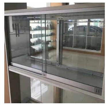

请问大家有做过机架上,亚克力推拉门的老铁吗?
推拉门底下是滚轮和导轨的。谢谢
发表于 2019-3-24 16:37:33 | 显示全部楼层
底下做成导轨的比较好

发表于 2019-3-25 07:45:47 | 显示全部楼层
大机架,下面可以用角钢做导轨,角钢尖朝上;像图片这种,可参照下衣柜的推拉门。

发表于 2019-3-25 09:53:14 | 显示全部楼层
找做铝型材的厂家就可以给你搞定了,有标准的零件
发表于 2019-3-25 13:29:44 | 显示全部楼层
怡合达
