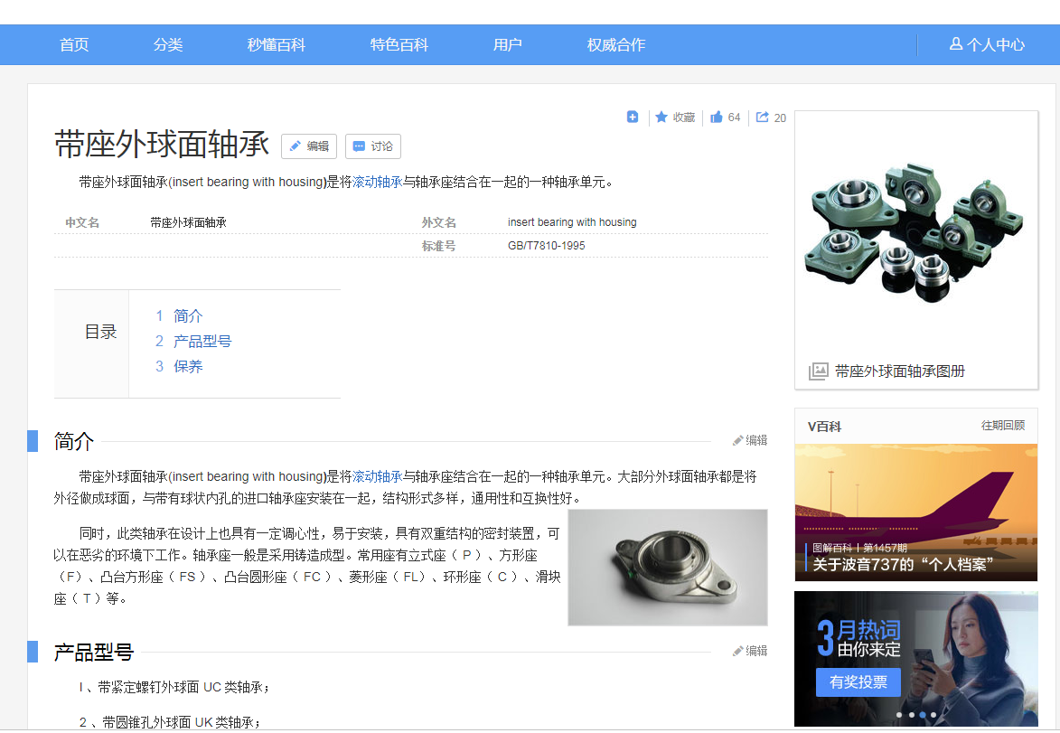

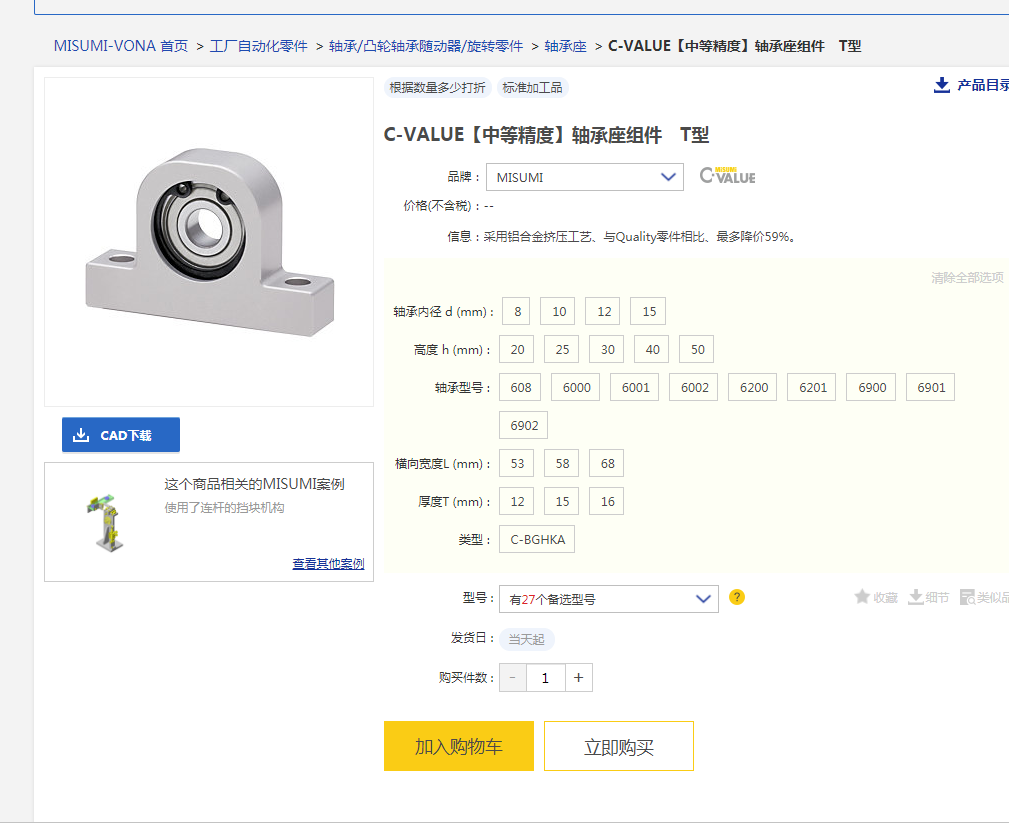

轴承座晃动问题解决?
发表于 2019-3-25 15:56:27 | 显示全部楼层
你这图上是这种:图1,现在你要的是这种,图2。你可以上米思米上找,淘宝上面不好找。或者你可以找人加工。
远祥 + 1 热心助人,专业精湛!
发表于 2019-3-25 17:59:44 | 显示全部楼层
这个是带座万向轴承吧,老弟,是不是选型选错了

工作认真点,你这样对付你对自己对客户都不责任,你买两个深沟球加工几个件就那么麻烦吗?怕背锅?
发表于 2019-3-27 13:34:40 | 显示全部楼层
向楼主这样的结构我们都是自己做轴承座,用两个深沟球轴承并在一起。
发表于 2019-3-27 14:59:00 | 显示全部楼层
在轴承座里塞薄板,消除原来轴承晃动间隙就OK了。
发表于 2019-3-27 15:52:42 | 显示全部楼层
看你的结构,只有更换才是最好的。
发表于 2019-3-30 20:42:44 | 显示全部楼层
这种结构还是换轴承座,然后用一对深沟球轴承比较好。
