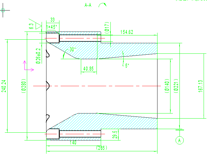

师傅们大家好,现在想设计一个夹具用来吊装法兰工件,如图所示。我的想法是设计一个铰链结构的,放在工件里面,一提就把工件卡主,因为表面有斜度,越提越紧,这样就可以将其吊起。工件重量100KG。现在不知道怎么设计这个结构,请问有那位师傅帮忙设计一下,谢谢!或者有更好的想法欢迎提出!

卡外缘不是很方便么,为什么内卡?

LZ你是不是也要将工件也画上去(以双点划线),还有以工作位置显示吧!

参考【雨伞伞骨】的结构

打个吊装孔不行吗

从螺栓孔想办法不行吗?设计个焊接到吊环上的螺栓,两个螺栓就可以吊起法兰工件,实在不行就三个

胀销机构?气动还是手动?

利用提升杆斜面同三爪滑配,提升同时带动三爪外涨
就是5楼所说的

因为我没有说完整,这个工件是一正一反的防止,卡外圈反着放就没法吊装了,不好意思哈,没说明白
