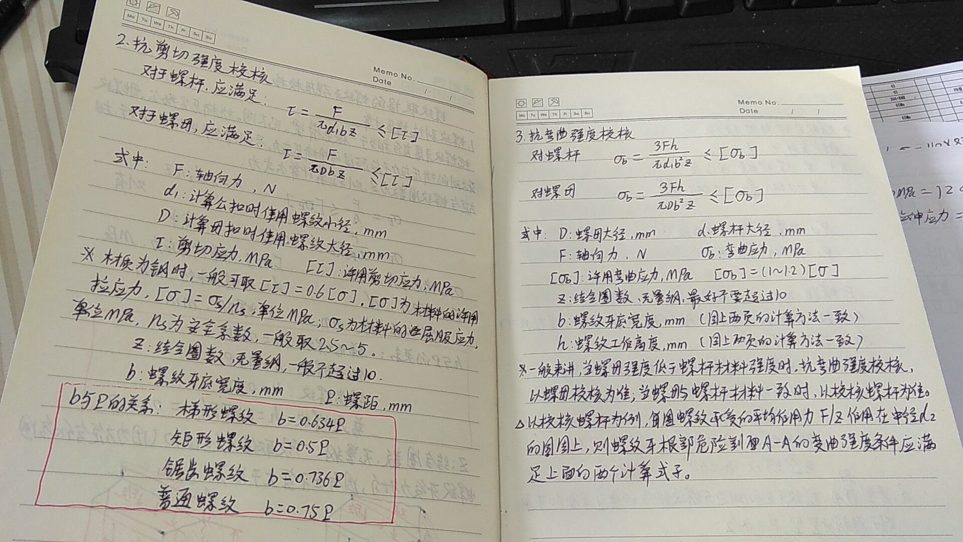

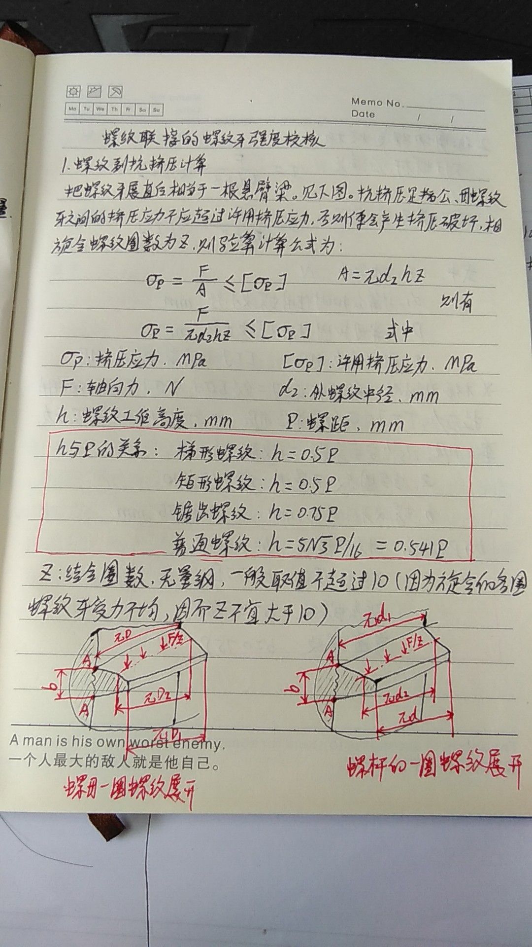

螺纹的承受力计算?
 楼主| 发表于 2019-3-23 08:24:52 | 显示全部楼层
这个是我查找的公式   但是很多地方都是还要在分母乘以一个载荷不均匀系数,大概是0.56,螺纹剪切与弯曲就是把螺纹展开,变成悬臂梁来计算。
发表于 2019-3-23 08:43:22 | 显示全部楼层
有两个问题:1.安全系数2.5-5,范围好大,咋选?2.结合圈数不超过10.那实际结合圈数12.是按10圈计算还是12圈计算?谢谢
螺纹实际受力圈最多8牙 不会超过8牙  发表于 2019-3-23 19:11

发表于 2019-3-23 09:53:15 | 显示全部楼层
CHENHUIDGXLY 发表于 2019-3-23 08:43
有两个问题:1.安全系数2.5-5,范围好大,咋选?2.结合圈数不超过10.那实际结合圈数12.是按10圈计算还是12 ...
细牙承重超过10牙很普遍。应按实际的12圈算么。
发表于 2019-3-23 10:04:16 | 显示全部楼层
按你笔记公式(我也有,网上下载的)我用40crnimoa材料,用抗拉强度许用应力980MPa计算,除以2.5 再乘0.56不均匀系数。只有219MPa,一个M38X2的螺栓10牙计算得只能有154KN的力,实际要承受321KN力很正常,那有如何解释?
照你的计算,如果超过219MPA 前三牙螺纹变形量会很大 但是连接还是没有问题,因为后面的牙受力会增加  发表于 2019-3-23 19:13
