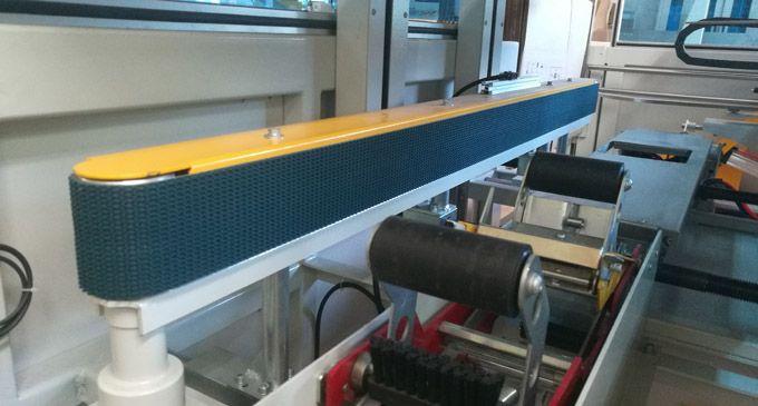

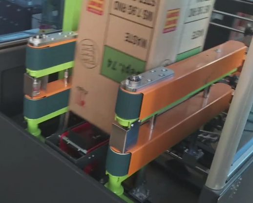

在网上看到一些包装机器的视频,发现这种皮带用法很普遍,就是竖直安装两边挤着箱子往前输送,如图: 皮带竖直输送.PNG 7 b; R- A) @, |" p% }
皮带竖直安装.jpg " f, \. T. {6 {. a* A% ]6 b
; l  ]7 c& p& y6 n* A& \* [
本人不才,求教些问题:
5 N+ a! D, g" s( D! t# p1、这种皮带是平皮带还是同步带呢?
( }3 R0 h  Y" k* O) C2、如果是平皮带,竖直安装的话不容易跑偏吗?) n& S3 y4 J7 U9 d
3、什么材料呢?" ?0 ~3 Q7 i+ a- q

发表于 2019-3-20 16:41:25 | 显示全部楼层
是平带,带轮中间有开槽,皮带中间也有凸起

发表于 2019-3-20 19:02:35 | 显示全部楼层
我们用同步带也这样干过

 楼主| 发表于 2019-3-21 08:26:25 | 显示全部楼层
王宏安75 发表于 2019-3-20 19:02" J; M2 F0 c* B! M7 U4 {5 a' Z
我们用同步带也这样干过
( K( x! [- |$ f# x同步带效果好吗??非齿面的材料要求应该特殊些吧?3 l# \) t8 s! s& P  t3 z

发表于 2019-3-21 08:47:18 | 显示全部楼层
米思米上有现成的
发表于 2019-3-21 18:00:24 | 显示全部楼层
这个是特殊型号的平皮带,皮带底部有导向槽,用于防止皮带跑偏。
