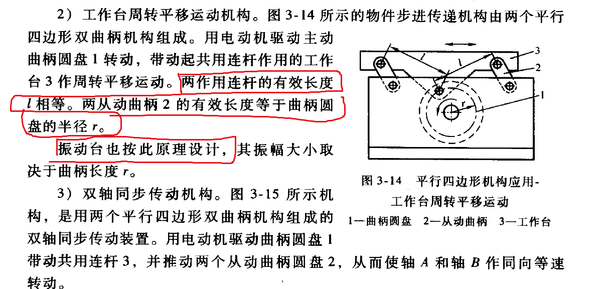

发表于 2019-4-3 22:14:33 | 显示全部楼层
我感觉还是用一个振动电机的好。然后通过连杆机构,或者偏心轮,使几个点同步运动。
 楼主| 发表于 2019-4-4 14:28:06 | 显示全部楼层
今天刚好看到了一个类 ...
这个我之前见到过   现在振动台面5mx10m 而且上面还有需要振动的物品  一个电机带不动    需要很多个电动机
