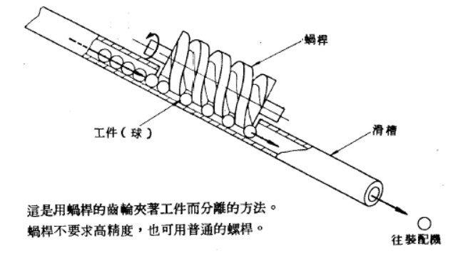

求一个定距离分离机构 ,间距3.5mm (两个圆柱体间隙),圆柱体直径13mm   类似上瓶机一样 想买个现成的
需要分隔10个一次

增速输送线或者挡板定时间隔放行不行吗?
另外需要一次分隔10个零件  发表于 2019-3-20 12:45
感觉速度不行  发表于 2019-3-20 12:40

转盘。。。
发表于 2019-3-21 15:00:14 | 显示全部楼层
这种蜗杆式理论上好像是很可行,但实际动作效果还有待确认,建议直接采用振动盘送料更直接方便。。
不知道会不会卡料  发表于 2019-3-22 21:06
