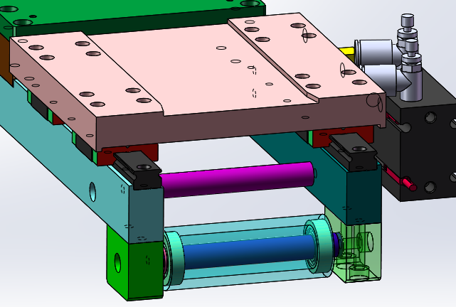

如图所示,两个导轨安装长条中间的支撑棒是否作为一个基准,公差为负10个,那安装滑块的公差可以分配多少呢
发表于 2019-3-20 10:39:40 | 显示全部楼层
想装准,那就将轴台阶与两侧长板安装后,磨导轨安装平面。
或者,让装配现场调好,再装紧
发表于 2019-3-20 10:53:14 | 显示全部楼层
中间安装孔两个长条一起加工,定位好后再磨导轨安装面
发表于 2019-3-20 10:55:59 | 显示全部楼层
一侧做基准
发表于 2019-3-20 11:20:48 | 显示全部楼层
收藏
发表于 2019-3-21 10:09:49 | 显示全部楼层
导轨的一侧也是放开的,没有完全卡住。
